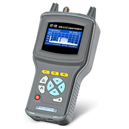

Измеритель сигналов DVB-S/S2 ИТ-12К Планар
Planar
Анализатор сигналов DVB-S/S2 Планар ИТ-12К со встроенным электронным компасом предназначен для настройки систем приема цифрового (DVB-S и DVB-S2) или аналогового спутникового телевидения. Измеритель позволяет позиционировать антенну в режиме анализатора спектра или измерения в точке для одного или одновременно двух конверторов. Для облегчения настройки позиционирования предусмотрен режим измерения уровня «на слух».
Особенности:
  • Предусмотрен режим настройки антенны с двойным конвертором;
  • Измерение показателей качества приема: MER, C/N, MARGIN, BER до и после декодера Витерби/LDPC;
  • Режимы измерения «на слух»;
  • Автоматическое определения параметров настройки (частота транспондера, символьная скорость, относительная скорость кодирования, поляризация);
  • Определение идентификационных данных: имя сети, орбитальная позиция, название программ;
  • Электронный магнитный компас, для определения направления на спутник;
  • Измерение постоянного напряжения на входном разъеме в диапазоне от 3 до 30 В;
  • Питание спутникового конвертора, и поддержка системы команд DiSEqC спецификации уровня 2.1;
  • Энергонезависимая записная книжка: до 50-ти страниц профилей LNB, до 99 страниц параметров спутников с таблицей транспондеров, до 100 страниц с измеренными параметрами;
  • Загрузка таблиц параметров спутника с помощью компьютера.
Обратите внимание: в комплекте отсутствует блок питания, его необходимо приобрести отдельно!
Технические характеристики
Тип измеряемого сигналаDVB-S/S2
Интерфейсы ввода/вывода сигналоврадиочастотный (F)
Диапазон измеряемых уровней ВЧ сигналаот 40 до 100 дБмкВ
Пределы допускаемой погрешности измерения±2,5 дБ
Общие характеристики
ИсполнениеПереносной
Управление и мониторингUSB
ВЕС, КГ0,5
Габариты, мм193x94x53
КомплектацияЗащитный кожух - 1 шт.
Аккумулятор - 1 шт.
ВЧ переходник F-F - 1 шт.
Руководство по эксплуатации - 1 шт.
Устройство
Время работы от аккумуляторане менее 1 ч (при подаче тока на LNB 150 мА)
