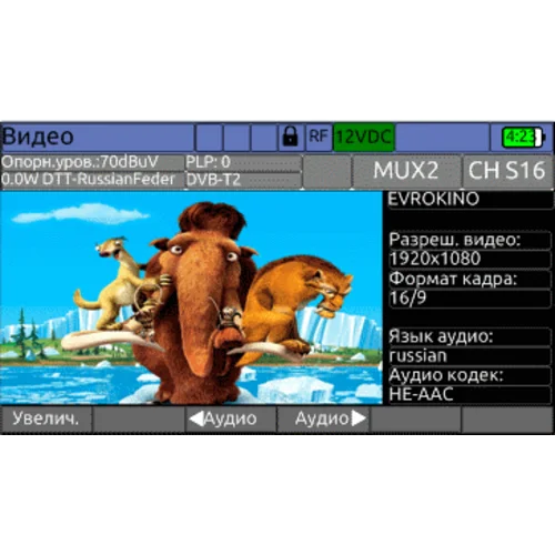

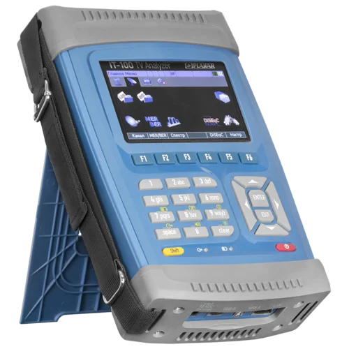

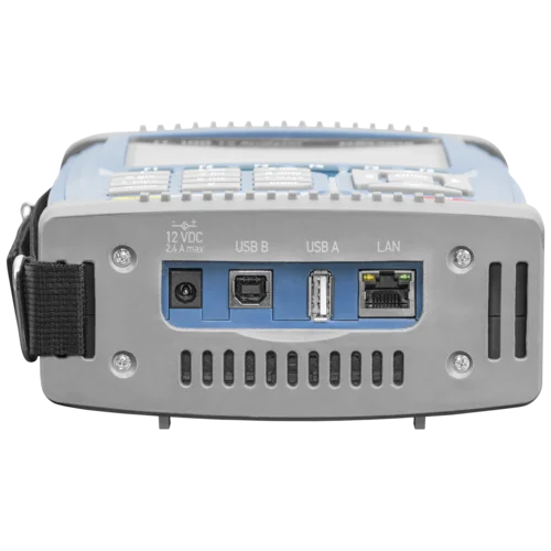

Мультисистемный измеритель Planar ИТ-100 предназначен для измерения параметров сигналов цифрового и аналогового телевидения. Измеритель поддерживает работу с цифровыми стандартами DVB-C, ITU-T J.83 Annex A/B/C кабельного, DVB-T/T2/H вещательного, DVB-S/S2 спутникового телевидения. Измеритель обеспечивает декодирование цифровых сигналов стандартов MPEG-1, MPEG-2, MPEG-4, H.264. Для сигналов аналогового телевидения измеритель поддерживает работу со стандартами PAL/NTSC/SECAM. Измеритель обеспечивает прием, декодирование и измерение параметров потока IPTV. Измеритель может быть использован как в лабораторных условиях, при питании от внешнего источника питания, так и в полевых условиях при питании от встроенного аккумулятора.
Особенности:
  • Цветной 4.3" TFT дисплей с разрешением 480x272 точек;
  • Слот для подключения CAM модуля;

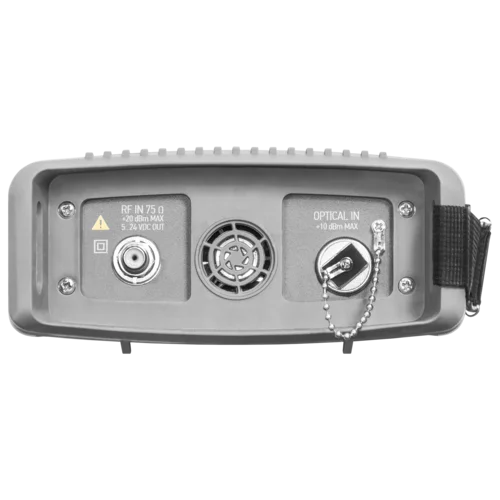

  • Встроенный оптический приемник, работающий в диапазоне длин волн от 1100 до 1650 нм (сменные адаптеры SC и FC в комплекте);
  • Функция измерения мощности оптического сигнала;
  • Питание внешних устройств с поддержкой команд DiSEqC уровня 1.2;
  • Ударопрочный корпус;
  • Встроенный динамик для контроля звукового сопровождения;
  • Работа от аккумулятора, сетевого блока питания или бортовой сети автомобиля;
  • Внесён в Государственный реестр средств измерений Российской Федерации под № 70115-17.

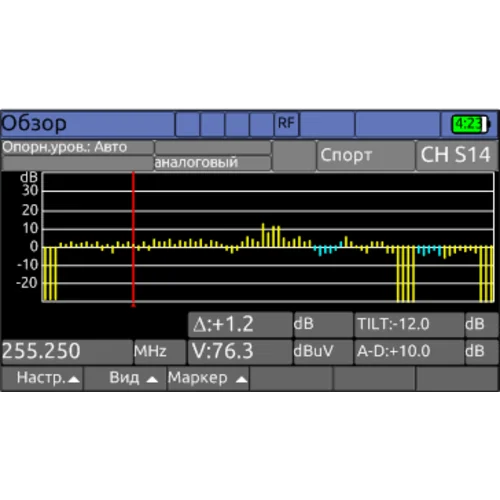

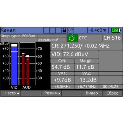

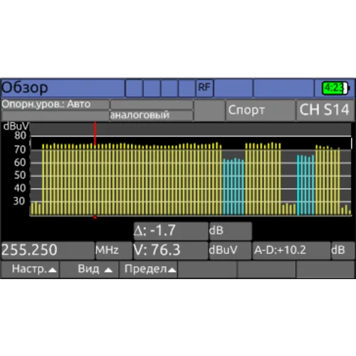

  • Аналоговое телевидение PAL, SECAM, NTSC - уровень мощности, V/A, C/N (внутри и вне полосы видеосигнала), глубина модуляции, уровень паразитной модуляции (HUM), уровень CSO и CTB помех;

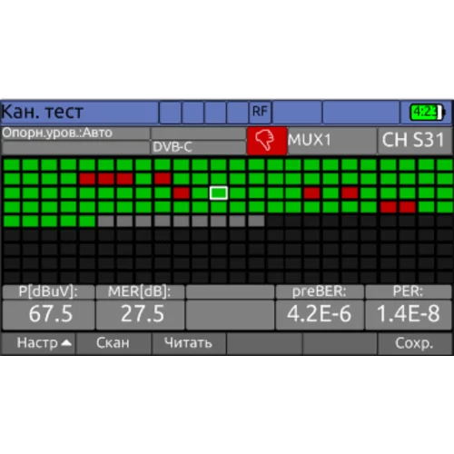

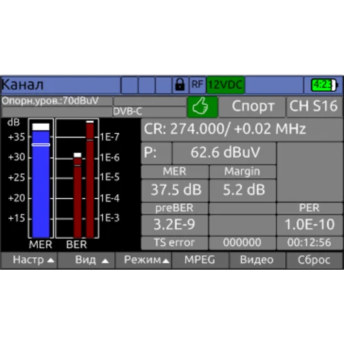

  • Кабельное цифровое телевидение DVB-C, ITU-T J.83 AnnexA/BC - уровень мощностм, MER, BER, констелляционная диаграмма, неравномерность канала, временной анализ появления ошибок;

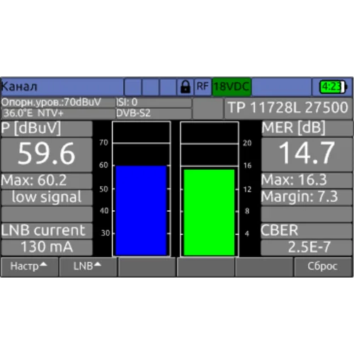

  • Спутниковое вещательное цифровое телевидение DVB-S, DVB-S2 - мощность, MER, BER, констелляционная диаграмма, временной анализ появления ошибок;

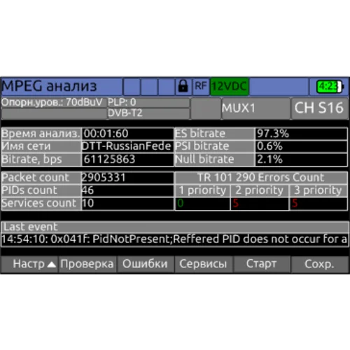

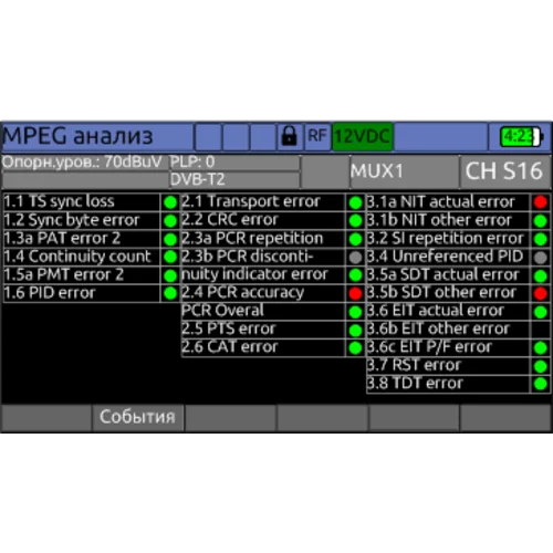

  • Анализ структуры транспортного потока MPEG на соответствие стандарту TR 101 290 с возможностью сохранения потока в файл.

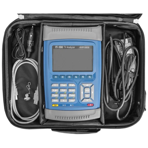

КомплектацияКабель для USB-порта - 1 шт.
Адаптер FC оптического разъёма с колпачком - 1 шт.
Адаптер SC оптического разъёма с колпачком - 1 шт.
ВЧ переходник F-IEC - 1 шт.
Кабель для подключения к бортовой сети автомобиля - 1 шт.
Сетевой кабель для блока питания - 1 шт.
Блок питания - 1 шт.
Отвёртка крестовая - 1 шт.
Переносной ремень - 1 шт.
Транспортировочный кейс - 1 шт.
Руководство по эксплуатации - 1 шт.
ВЧ переходник F-F - 1 шт.
Аккумулятор - 1 шт.
Устройство - 1 шт.
