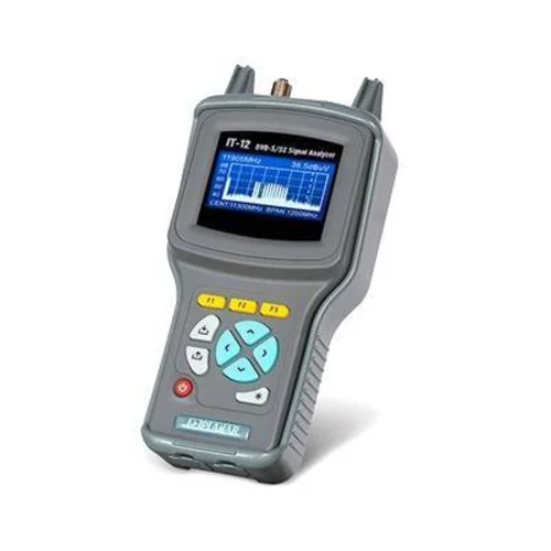

Анализатор сигналов DVB-S/S2 Планар ИТ-12 предназначен для настройки систем приема цифрового (DVB-S и DVB-S2) или аналогового спутникового телевидения. Измеритель позволяет позиционировать антенну в режиме анализатора спектра или измерения в точке для одного или одновременно двух конверторов. Для облегчения настройки позиционирования предусмотрен режим измерения уровня «на слух».
Особенности:
- Предусмотрен режим настройки антенны с двойным конвертором;
- Измерение показателей качества приема: MER, C/N, MARGIN, BER до и после декодера Витерби/LDPC;
- Режимы измерения «на слух»;
- Автоматическое определения параметров настройки (частота транспондера, символьная скорость, относительная скорость кодирования, поляризация);
- Определение идентификационных данных: имя сети, орбитальная позиция, название программ;
- Электронный магнитный компас, для определения направления на спутник (модель ИТ-12К);
- Измерение постоянного напряжения на входном разъеме в диапазоне от 3 до 30 В;
- Питание спутникового конвертора, поддержка системы команд DiSEqC спецификации уровня 2.1;
- Энергонезависимая записная книжка: до 50-ти страниц профилей LNB, до 99 страниц параметров спутников с таблицей транспондеров, до 100 страниц с измеренными параметрами;
- Загрузка таблиц параметров спутника через компьютер.
Обратите внимание: в комплекте отсутствует блок питания, его необходимо приобрести отдельно!
| Технические характеристики | |
| Тип измеряемого сигнала | DVB-S/S2 |
| Интерфейсы ввода/вывода сигналов | радиочастотный (F) |
| Диапазон измеряемых уровней ВЧ сигнала | от 40 до 100 дБмкВ |
| Пределы допускаемой погрешности измерения | ±2,5 дБ |
| Общие характеристики | |
| Исполнение | Переносной |
| Управление и мониторинг | USB |
| ВЕС, КГ | 0,5 |
| Габариты, мм | 193x94x53 |
| Комплектация | Защитный кожух - 1 шт. Аккумулятор - 1 шт. ВЧ переходник F-F - 1 шт. Руководство по эксплуатации - 1 шт. Устройство |
| Время работы от аккумулятора | не менее 1 ч (при подаче тока на LNB 150 мА) |
