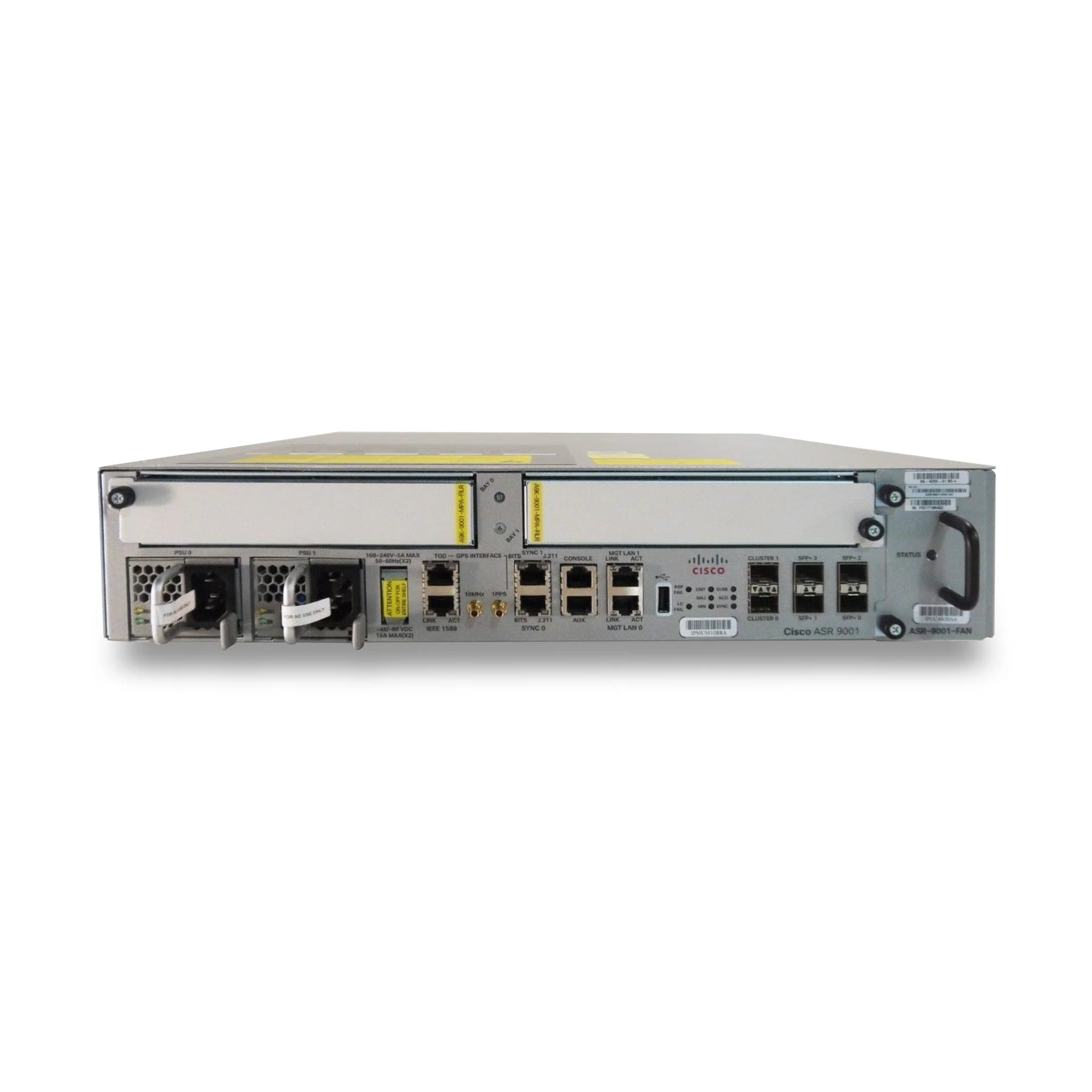

 Спецификация устройства
Система создана для высокой производительности и высокой надёжности. Встроенный RSP обладает возможностью  поддержки пропускной способности матрицы до 120Gbps.
Технические характеристики:
Шасси
ASR-9001-S
Встроенные интерфейсы
2(4) x 10 GE SFP+
Модульные интерфейсы
20 x 1 GE, 2 x 10 GE, 4 x 10 GE, 1 x 40 GE
Отказоустойчивость
Дополнительный БП
Партномеры БП
• A9K-750W-AC
• A9K-750W-DC
Физические размеры
• Высота: 88.2 mm
• Ширина: 442 mm
• Глубина: 470 mm
• Вес пустого шасси: 13.7 kg
• Вес шасси с двумя модулями: 16.5 kg
Питание
• Мировое AC (90-265V; 50-60 Hz)
• Мировое DC (-48V to -72V )
Потребляемая мощность
375W типичная, 425W максимальная
Условия эксплуатации
Номинальная температура
41 - 104ºF (5 - 40ºC)
Кратковременный запуск возможен при температуре
23 - 131ºF (-5 - 55ºC)
Номинальная относительная влажность
10 - 85%
влажности
5 - 90%
Прим: Не превышая 0.024kg влажного или сухого воздуха
Температура хранения -40 - 158ºF (-40 - 70ºC)
Относительная влажность хранения 5 - 95%
Мин. Уровень моря -1800m
Вентиляционная струя От боковой стенки до боковой стенки
Соответствие стандартам
Network Equipment Building Standards (NEBS) Cisco ASR 9001 is designed to meet:
• SR-3580: NEBS Criteria Levels (Level 3)
• GR-1089-CORE: NEBS EMC and Safety
• GR-63-CORE: NEBS Physical Protection
• VZ.TPR.9205: Verizon TEEER
ETSI standards Cisco ASR 9001 is designed to meet (qualification in progress):
• EN300 386: Telecommunications Network Equipment (EMC)
• ETSI 300 019 Storage Class 1.1
• ETSI 300 019 Transportation Class 2.3
• ETSI 300 019 Stationary Use Class 3.1
• EN55022: Information Technology Equipment (Emissions)
• EN55024: Information Technology Equipment (Immunity)
• EN50082-1/EN-61000-6-1: Generic Immunity Standard
Устойчивость Cisco ASR 9001 is designed to meet:
• IEC/EN-61000-4-2: Electrostatic Discharge Immunity (8kV Contact, 15kV Air)
• IEC/EN-61000-4-3: Radiated Immunity (10V/m)
• IEC/EN-61000-4-4: Electrical Fast Transient Immunity (2kV Power, 1kV Signal)
• IEC/EN-61000-4-5: Surge AC Port (4kV CM, 2kV DM)
• IEC/EN-61000-4-5: Signal Ports (1kV)
• IEC/EN-61000-4-5: Surge DC Port (1kV)
• IEC/EN-61000-4-6: Immunity to Conducted Disturbances (10Vrms)
• IEC/EN-61000-4-8: Power Frequency Magnetic Field Immunity (30A/m)
• IEC/EN-61000-4-11: Voltage DIPS, Short Interruptions, and Voltage Variations
• EN 50121-4: Railway EMC
Безопасность Cisco ASR 9001 is designed to meet:
• UL/CSA/IEC/EN 60950-1
• IEC/EN 60825 Laser Safety
• ACA TS001
• AS/NZS 60950
• FDA: Code of Federal Regulations Laser Safety
Информация для заказа
Поддерживаемая версия ПО
Партномер
Маршрутизатор ASR 9001-S 2(4) x 10 GE
Cisco IOS XR Software Release 4.2.1 или более поздний
ASR-9001-S
Блок питания AC
A9K-750W-AC
Блок питания DC
A9K-750W-DC
Модуль с интерфейсами 20x 1 GE
A9K-MPA-20x1GE
Модуль с интерфейсами 2x 10 GE
A9K-MPA-2x10GE
Модуль с интерфейсами 4x 10 GE
A9K-MPA-4x10GE
Модуль с интерфейсом 1 x 40 GE
Cisco IOS XR Software Release 4.2.3 или более поздний
A9K-MPA-1x40GE
Лицензия на апгрейд до пропускной способности 120Gbps Cisco IOS XR Software Release 4.3.1 или более поздний A9K-9001-120G-LIC
Размер таблицы маршрутизации IPv44000000
Модульные блоки питания маршрутизатораДа
Тип устройстваМаршрутизатор
Интерфейсы 40GBase-X QSFP+
Производительность маршрутизатора Gbps60
