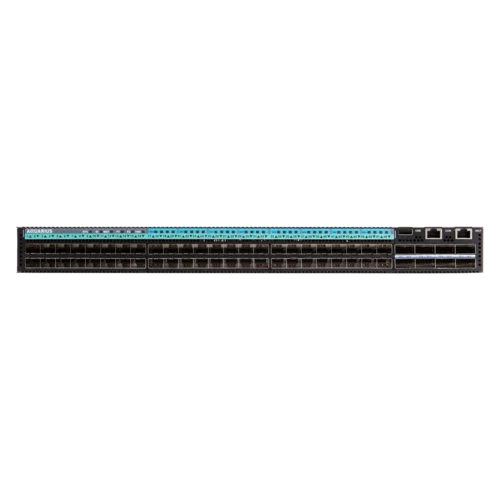

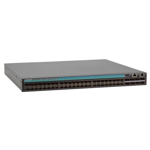

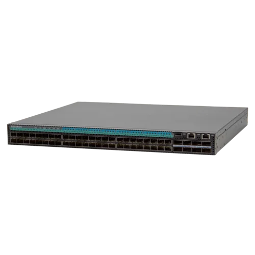

Управляемый коммутатор Layer 3. 48 портов 10/25 Гбит/с SFP28, 8 портов 100 Гбит/с QSFP28 с поддержкой breakout. Блоки питания AC

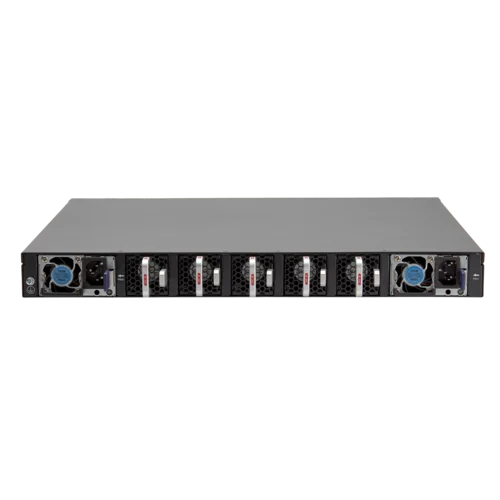

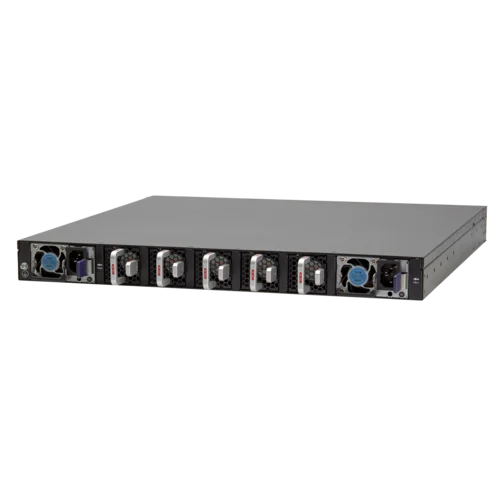

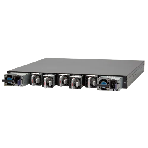

Комплект поставки:
  • Коммутатор
  • 2 блока питания AC 550 Вт (AQ-N-PS-6000-550-AC-PI)
  • 5 модулей охлаждения с выдувом горячего воздуха со стороны блока питания
  • Монтажный комплект (включает 2 кабеля электропитания, кабель заземления, комплект монтажа в стойку и 1 консольный кабель)

  • Охлаждение Port-side Intake, выдув горячего воздуха со стороны блока питания
  • Блоки питания, модули охлаждения поддерживают горячую замену

Интерфейсы
Тип основных портов25GigabitEthernet SFP28
Интерфейсы 25GBase-X48
Интерфейсы 100GBase-X8
Консольный портRJ-45
Количество основных портов48
Тип Uplink портов100GigabitEthernet QSFP28

Комплект поставки
Комплект поставкиКоммутатор AQ-N6000-48Y8C
2 x Блок питания AQ-N-PS-6000-550-AC-PI
5 x Модуль охлаждения AQ-N-FAN-6000-48Y8C-PI
1 х Монтажный комплект AQ-N-RACK-6000-19-KIT
