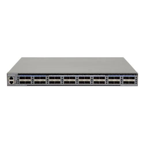

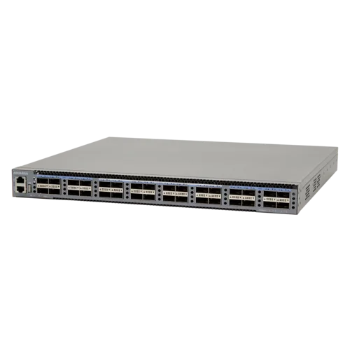

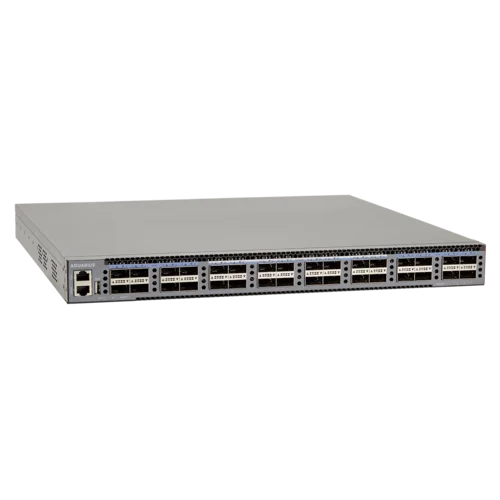

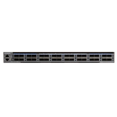

Управляемый Layer 3 коммутатор. 32 порта 100 Гбит/с QSFP28. Блоки питания АС. Выход горячего воздуха со стороны блока питания
Проектный товар
Коммутатор Aquarius AQ-N6000-32C
Aquarius
Гарантия 3 месяца
Комплект поставки:

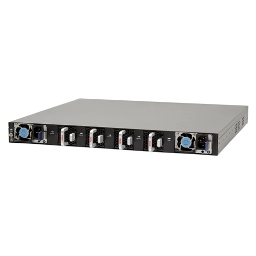

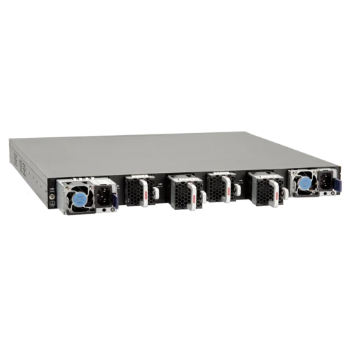

  • Коммутатор
  • 2 блока питания AC 550 Вт (AQ-N-PS-6000-550-AC-PI)
  • 4 модуля охлаждения с забором воздуха со стороны портов
  • Монтажный комплект (включает 2 кабеля электропитания, кабель заземления, комплект монтажа в стойку и 1 консольный кабель)
  • Лицензия Professional
L3 Коммутаторы Aquarius серии AQ-N6000 с возможностью подключения до 100G предназначены для применения в ЦОД. Они позволяют создать масштабируемую и надёжную фабрику коммутации с низкой задержкой. Поддерживают технологии VxLAN,  а также разделение портов 40/100 на 4х10/25 с помощью демультиплексирования(breakout). Коммутатор позволяет логически объединить два отдельных сетевых устройства в одно с помощью технологии MLAG.  Поддерживает мониторинг трафика с помощью протоколов sFlow, RMON и др. Для обмена информацией между дата-центрами, коммутатор может использовать BGP EVPN без покупки дополнительных лицензий.
Ключевые особенности:
  • Продукция находится в реестре ТОРП
  • До 3550 млн. пакетов в секунду(mpps)
  • Пропускная способность - 6.4 Тбит/с
  • Количество записей NDP - 8 000
  • Количество MAC  - 122 000
  • Задержка коммутации - 700 нс
  • Буфер 36 МВ
  • Количество IP-адресов - 60 000
  • Охлаждение Port-side Intake, выдув горячего воздуха со стороны блока питания
  • Блоки питания, модули охлаждения поддерживают горячую замену
  • Поддержка сторонних вендоров SFP - модулей(при наличии лицензии TPT)
Описание на сайте производителя Aquarius
Тип коммутатора
Тип коммутатораУправляемый L3
Интерфейсы
Тип основных портов100GigabitEthernet QSFP28
Интерфейсы 100GBase-X32
Консольный портRJ-45
Количество основных портов32
Тип Uplink портов100GigabitEthernet QSFP28
Питание
Напряжение питания220-240 В
Блоки питания2
Допустимое напряжение питания220V AC
Hot Swap блоки питанияДа

Система охлажденияВоздух
Размеры, мм44х440х480
Комплект поставки
Комплект поставкиКоммутатор AQ-N6000-32C
1 х Шасси коммутатора AQ-N6000-32C
2 x Блок питания AQ-N-PS-6000-550-AC-PI
4 x Модуль охлаждения AQ-N-FAN-6000-32C-PI
