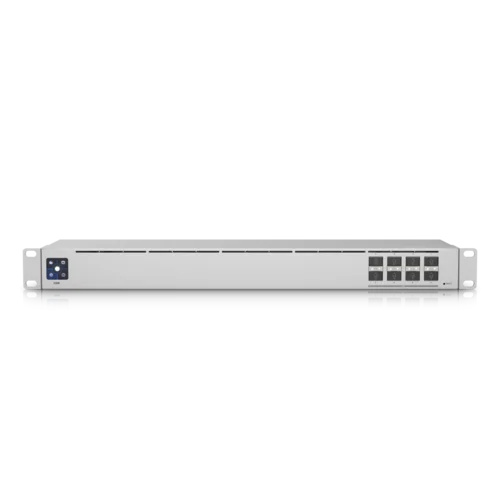

Коммутатор уровня L2, готов для установки в стойку, оснащён 10G SFP+ (8 шт.)
Коммутатор Ubiquiti UniFi Switch Aggregation
Ubiquiti
35 897
завтра, бесплатно
Управляемые коммутатор уровня 2, разработан для выполнения агрегации портов с целью повышений пропускной способности и ёмкости сети.
Особенности:
  • Пропускная способность - до 80 Гбит\с
  • Общая ёмкость портов - до 160 Гбит\с
  • Пакетная пропускная способность: до 119.04 Mpps
  • Монтаж в стойку
  • Энергопотребление: до 36 Вт.
  • Централизованное управление поддерживается, UniFi Network Application версии 5.14.12 или новее
  • Материал корпуса: Сталь SGCC
Комплект поставки:
Коммутатор - 1 шт.
Кабель питания - 1 шт.
Крепление для монтажа в стойку - 2 шт.
Винты для крепления - 8 шт.
Крепёжные винты - 4 шт.
