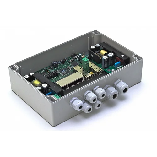

Коммутатор TFortis PSW-2G4F разработан на основе TFortis PSW-2G при этом количество портов в модели было увеличено. Теперь один коммутатор серии 4F может одновременно обслуживать четыре IP-камеры, а не три, как было ранее.
TFortis PSW-2G4F - это уличный 6-портовый гигабитный управляемый коммутатор, предназначенный для построения сетей IP-видеонаблюдения. Имеет удобное управление через: 1. дружественный Web-интерфейс; 2. текстовый интерфейс Telnet; 3. команды протокола SNMP. Поддерживает IGMP Snooping v2, который позволяет снизить нагрузку на сеть. Изделие учитывает все особенности организации систем IP-видеонаблюдения и предназначено для работы в жестких условиях окружающей среды.
PSW-2G4F представляет собой всепогодный компактный бокс, изготовленный из прочного высококачественного пластика. Габариты устройства не превышают 240х160х90мм, что делает его удобным для установки в места, куда другие устройства поместить проблематично. А степень защиты IP66 делают блок неприхотливым к условиям эксплуатации.

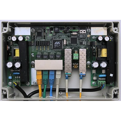

В состав PSW-2G4F входят:
  • Управляемый коммутатор с двумя гигабитными SFP слотами, для организации протяженных участков передачи данных по оптике;
  • PoE-инжектор для удаленного питания IP-камер и термокожухов;
  • модули грозозащиты по питанию 220В и по Ethernet портам;
  • модуль контроля зависания видеокамер;
  • модуль предварительного прогрева термокожухов для комфортного запуска видеокамер;
  • два входа (сухие контакты) для подключения датчиков вскрытия или иных датчиков;
  • система поддержания собственного микроклимата;
  • два блока питания;
  • микроконтроллер для обеспечения сервисных функций и WEB управления;
  • компактный корпус и удобные элементы крепления.

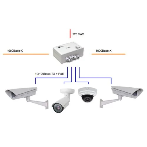

Порты Fast Ethernet предназначены для подключения 4-х IP-камер. Они поддерживают питание по технологии PoE, что дает возможность удаленно запитать как IP-камеру, так и PoE термокожухи TFortis TH-02 или TFortis TH-03 по обычному 4-х парному UTP/FTP кабелю. Питание по PoE дает огромные преимущества. Во-первых, Вы экономите на кабельной продукции и аксессуарах, что дает не малый эффект при удаленном расположении видеокамер. Во-вторых, упрощается организация бесперебойного питания всех видеокамер путем установки только одного UPS для TFortis PSW-2G4F. В-третьих, требуется легализовать подключение к электросети только одной точки (там, где установлен коммутатор). В-четвертых, имеется возможность организовать предварительный прогрев термокожухов для безопасного старта видеокамер в холодное время. В-пятых, реализуется функция удаленного включения/ выключения видеокамеры при ее зависании и многое другое.
Порты Gigabit Ethernet (SFP слоты) предназначены для подключения к магистральной сети. Коммутатор не имеет привязки к определенной модели SFP-модуля и пользователь имеет возможность установить наиболее подходящий SFP-модуль для конкретных условий. Наличие двух гигабитных портов позволяет подключать коммутатор в цепочку или кольцо, что наиболее актуально при аренде линий связи или дефиците свободных волокон оптического кабеля.
TFortis PSW-2G4F имеет удобное управление с помощью дружественного Web-интерфейса, текстового интерфейса Telnet и команд протокола SNMP.
