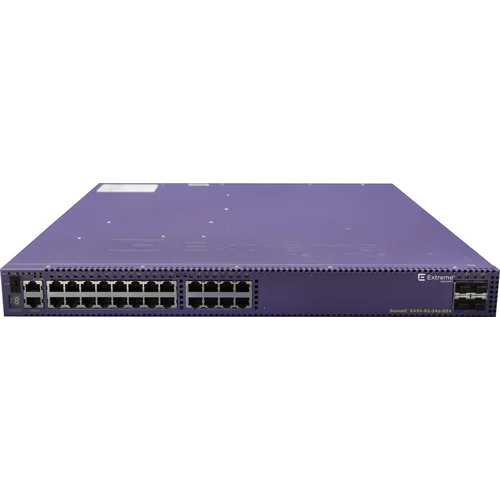

Коммутатор Extreme Summit X450-G2-24p-GE4
Extreme Networks
412 470 ₽
В состав входит: Коммутатор Extreme Summit X450-G2-24p-GE4 с лицензией ExtremeXOS Edge.
Цена GPL, актуальную цену уточняйте у менеджеров.
Спецификация коммутатора Extreme Networks Summit X450-G2 (Eng) (http://data.nag.ru/Extreme%20Networks/Datasheets/Summit-X450-G2-DS.pdf)
Основные особенности:
  • 24 порта 100/1000BASE-T (RJ45)
  • 4 порта SFP 1000BASE-X
  • 2 выделенных порта форм-фактора QSFP для стекирования полосой 21Gbps
  • Модульная операционная система ExtremeXOS
  • Поддержка IPv4/IPv6 аппаратных ACL
  • Задержка коммутации меньше 4 мкс (64-байт пакеты)
Сетевые коммутаторы Extreme Networks серии Summit X450-G2 предназначены для построения корпоративных и кампусных сетей. Коммутаторы доступны в 24-портовых и 48-портовых вариациях с возможностью выбора необходимого количества Uplink-портов на лицевой панели: 4  x 1GbE либо 4 x 10GbE. Линейка X450-G2 включает в себя коммутаторы с поддеркжкой IEEE 802.3at PoE-plus.
