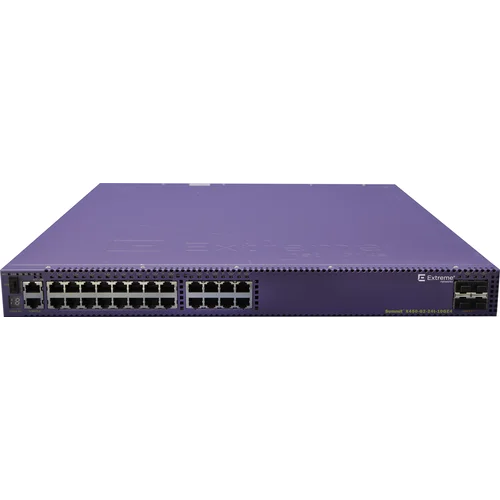

Коммутатор Extreme Summit X450-G2-24t-10GE4
Extreme Networks
16176
017752
Управляемый коммутатор уровня 3, 24 порта 100/1000BASE-T, 4 порта 10GBASE-X SFP+, 2 выделенных порта форм-фактора QSFP для стекирования (21Gbps)
622 285
В состав входит: Коммутатор Extreme Summit X450-G2-24t-10GE4 с лицензией ExtremeXOS Edge.
Цена GPL, актуальную цену уточняйте у менеджеров.
Спецификация коммутатора Extreme Networks Summit X450-G2 (Eng) (http://data.nag.ru/Extreme%20Networks/Datasheets/Summit-X450-G2-DS.pdf)
Основные особенности:
  • 24 порта 100/1000BASE-T (RJ45)
  • 4 порта SFP+ 10GBASE-X
  • 2 выделенных порта форм-фактора QSFP для стекирования полосой 21Gbps
  • Возможность стекирования по технологии SummitStack-V 40 Gbps с помощью встроенных 10GE-портов
  • Модульная операционная система ExtremeXOS
  • Поддержка IPv4/IPv6 аппаратных ACL
  • Задержка коммутации меньше 4 мкс (64-байт пакеты)
Сетевые коммутаторы Extreme Networks серии Summit X450-G2 предназначены для построения корпоративных и кампусных сетей. Коммутаторы доступны в 24-портовых и 48-портовых вариациях с возможностью выбора необходимого количества Uplink-портов на лицевой панели: 4  x 1GbE либо 4 x 10GbE. Линейка X450-G2 включает в себя коммутаторы с поддеркжкой IEEE 802.3at PoE-plus.
Коммутаторы Summit X450-G2 построены на базе революционной ExtremeXOS,  это модульная ОС с гибким удобным интерфейсом управления. ExtremeXOS позволяет настроить функционал ролевых политик для назначения правил доступа к сети для определенных групп пользователей.
