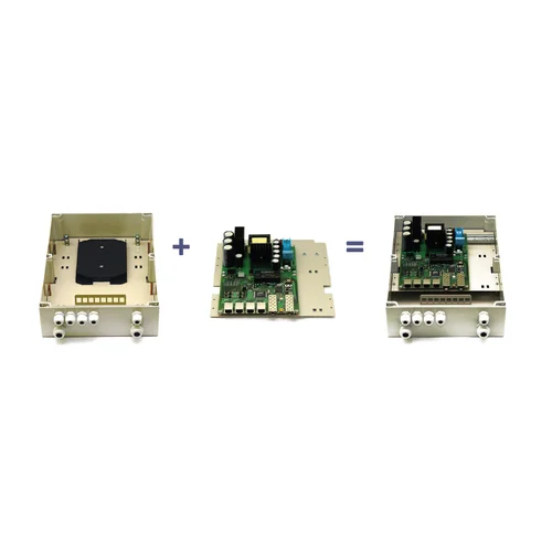

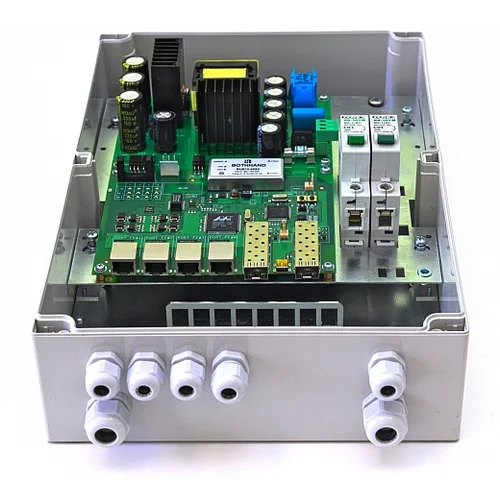

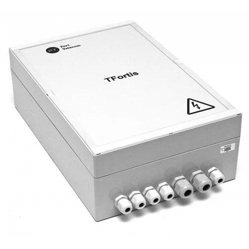

PSW-2G+ представляет собой всепогодный (IP66) компактный бокс (240х360х120мм), изготовленный из прочного высококачественного пластика. Внутри блока установлена плата коммутатора, блок питания, оптический кросс и DIN-рейка.

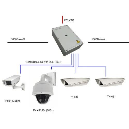

  • 4 порта для подключения видеокамер;
  • двойной PoE+ инжектор на каждом порту (60Вт);

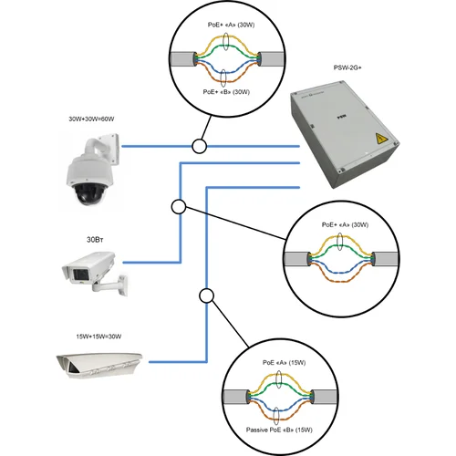

Главной особенностью коммутатора PSW-2G+ является поддержка технологии двойного PoE+ (IEEE 802.3at), благодаря чему стало возможно запитать любую PoE-видеокамеру по обычному Ethernet кабелю. Реализуется это следующим образом. По парам проводов 1,2 и 3,6 (вариант А) передается 30Вт и по парам 4,5 и 7,8 (Вариант В) передается также 30Вт. В итоге, в нагрузку поступает 60Вт. Такая схема питания поддерживается энергоемкими устройствами. Например, уличными PTZ-видеокамерами с заявленной мощностью 60Вт. Важно, что устройство поддерживает работу устройств, требующих обычное PoE (IEEE802.3af) с потреблением до 15Вт.

Коммутатор PSW-2G+ имеет исполнение со встроенным оптическим кроссом. Это позволяет разварить оптику непосредственно в корпусе коммутатора. Уже не потребуется ставить внешний шкаф, что позволит существенно сэкономить.
