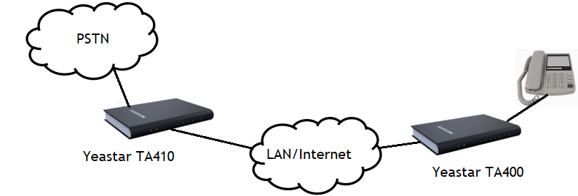

Нередко возникает задача удлинения аналоговых линий: необходимо подключить аналоговые абонентские телефоны в удаленном офисе В к аналоговой телефонии в головном офисе А. В этом случае необходимо использовать шлюзы FXO-FXS, которые поддерживают трансляцию звонков по IP. Ниже рассмотрена реализация подобной схеме на примере VoIP оборудования Yeastar: FXS-шлюз Yeastar TA400 и FXO шлюз Yeastar TA410.

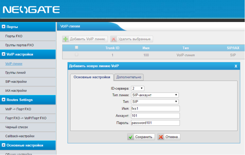

1. Зайдите в раздел создания VoIP-линий
Нажатием на кнопку "VoIP-линию", перейдите вменю создания VoIP-линии
Выберите "Тип линии" - "SIP-аккаунт"
Выберите "Тип" - "SIP"
Остальные поля заполняются произвольно и используются как параметры авторизации при настройке Yeastar TA400

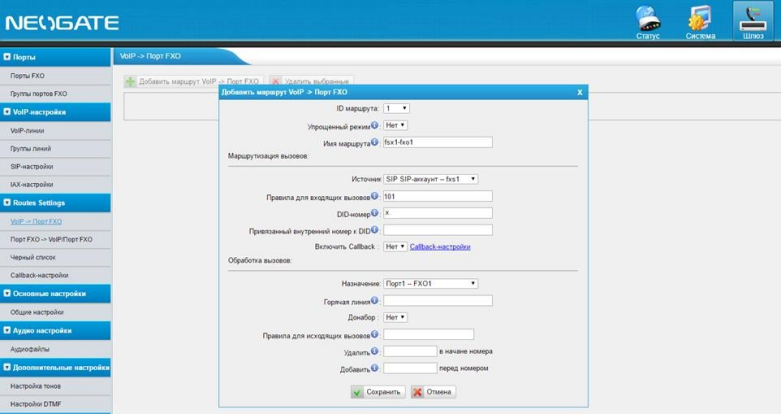

2. Перейдите в раздел «VoIP-> Порт FXO»
Нажмите на кнопку "Добавить маршрут VoIP -> Порт FXO"
В поле "Упрощенный режим" установите "Нет"
В поле "Источник" выберите созданный вами ранее SIP-аккаунт
Поле правила для входящих вызовов заполните аналогично полю "Аккаунт" предыдущего раздела
В поле "DID-номер" установите "х."
В поле "Назначение" выберите необходимый порт FXO

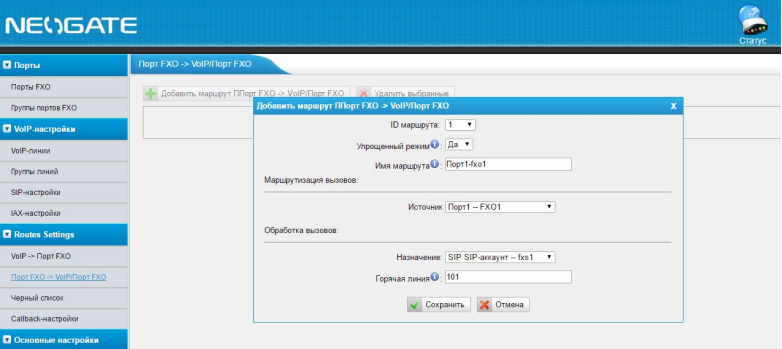

3. Перейдите в раздел "Порт FXO -> VoIP/Порт FXO"
Поле "Имя маршрута" заполняется произвольно
В поле "Источник" выберите необходимый порт FXO
В поле "Назначение" выберите созданный вами ранее аккаунт
Поле "Горячая линия" заполните аналогично полю "DID-номер" предыдущего раздела

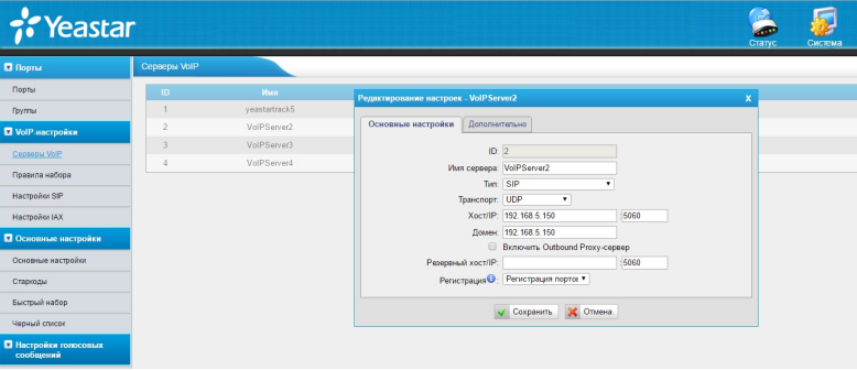

1. Зайдите в раздел "Серверы VoIP"
Поле "Имя сервера" заполняется произвольно
В поле "Тип" - "SIP"
В поле "Транспорт" - "UDP"
В поле "Хост/IP" - IP-адрес шлюза Yeastar TA410
В поле "Домен" аналогично полю "Хост/IP"
В поле "Регистрация" выберите "Регистрация порта"

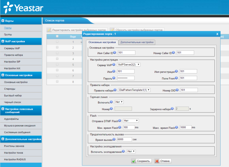

2. Перейдите в раздел "Порты"
Нажмите на кнопку редактирования первого порта
Поля "Имя Caller ID", "Номер Caller ID", "Имя", "Имя регистрации", "Поле From", "Номер DID" - заполняются аналогично полю "Аккаунт" при создании SIP-аккаунта со стороны шлюза Yeastar TA410
Поле "Пароль" заполняется аналогично полю "Пароль" при создании SIP-аккаунта со стороны шлюза Yeastar TA410
В поле "Сервер VoIP" выбирается сервер, который настраивался в разделе "Серверы VoIP" для связи со шлюзом Yeastar TA410

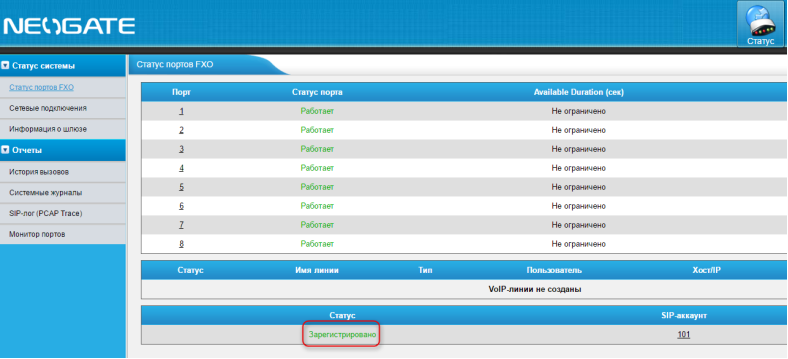

После сохранения и применения указанных настроек, вы можете проверить регистрацию SIP-аккаунта в разделе "Статус" шлюза Yeastar TA410
