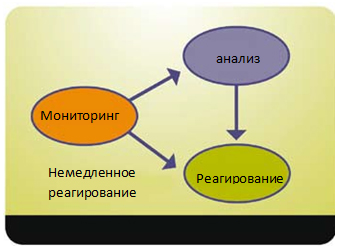

Раннее обнаружение угроз безопасности, таких, как вирусы, черви, DoS-атаки, – одна из важнейших задач для администраторов сетей. Для ее решения необходимо просматривать весь трафик для выявления необычных пакетов. Однако большинство существующих систем раннего обнаружения, например системы IDS (Intrusion Detection Systems), не способны масштабироваться для соответствия растущим требованиям к повышению скорости передачи и снижению времени задержки в сетях передачи данных.
Рисунок 1. Структура процессов CLEAR-Flow

Базируясь на трех основных группах процессов – мониторинг, анализ и реагирование, – CLEAR-Flow реализует полное решение для выявления событий и трендов в сети, определения их влияния на ее работу и выполнения ответных действий для защиты.
