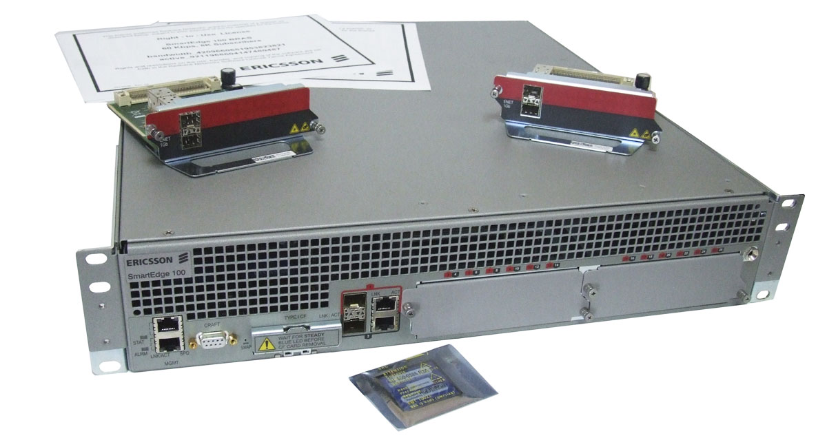

Итак, вы приобрели Ericsson SE100. Что мы имеем:
1. Шасси
2. Пара модулей 2x1Ge SFP
3. Флешка
4. Консольник и уши
5. Несколько бумажек в файлике

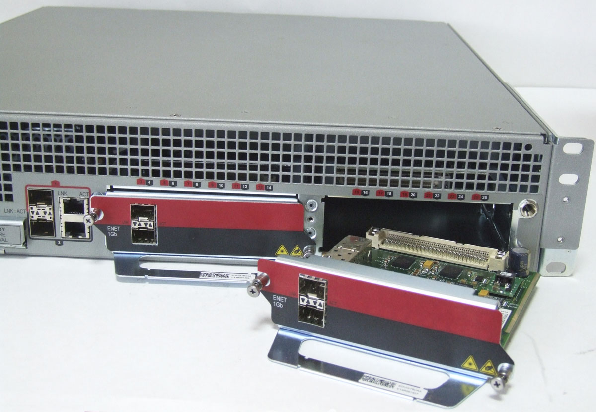

Для начала произведём нехитрую сборку:
1. Установите интерфейсные модуля MIC в слоты.
2. Compact Flash карту в разьём.
3. Подключите консольный кабель.
Вот и всё, включаем.

Теперь пора активировать интерфейсные модули. Посмотрим, в каком они состоянии:
[local]Redback#show hardware
Fan(s) Status Normal
AC Power Supply Status Normal
Active Alarms NONE
Slot Type Serial No Rev Ver Mfg Date Voltage Temp
N/A backplane B822G5209G0G94 0 4 31-DEC-2009 N/A N/A
1 xcrp B322G5109G0G94 0 4 31-DEC-2009 OK NORMAL
2 carrier 1622G5109G0G94 0 4 31-DEC-2009 N/A N/A
MIC1: ge-2-port C120G360740562 N/A N/A
MIC2: ge-2-port C120G360740554 N/A N/A
Видим, что MIC не активны.
