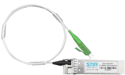

.jpg)
Рисунок 1. BiDi CWDM SFP модуль
Основное отличие таких оптических модулей от классических CWDM SFP заключается в том, что для приема и передачи используется всего одна несущая длина волны.
Добиться этого удалось за счет применения специальных фильтров, установленных внутри SFP-модулей, с помощью которых сигналы Tx/Rx на одной лямбде разносятся по поляризации (работа аналогична работе оптического циркулятора).
На сегодняшний день BiDi CWDM SFP имеют максимальный оптический бюджет 16dB и максимальную гарантированную дальность 40km, имеют стандартный SFP форм-фактор и поддерживают горячую замену.
Благодаря BIDI CWDM SFP стало возможным повысить количество передаваемых 1.25G каналов (GbE / FC) по одному оптическому волокну в 2 раза (с 9 до 18, используя все 18 длин волн CWDM в диапазоне 1270..1610нм). Но повышаются требования и к используемой оптической линии: все кроссировки и соединения должны быть выполнены с использованием APC-полировки для минимизации отраженного сигнала. Применение UPC-полировки приводит к резкому снижению полезного оптического бюджета, так как начинают возникать перекрестные искажения между сигналами Tx и Rx, поэтому исключения не составляет и разъем самого SFP-модуля. Из-за того, что очень тяжело сделать APC-полировку внутри самого SFP-модуля, используется пигтейл LC/APC, приваренный другим концом внутрь самого SFP-модуля.

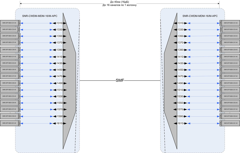

Использование классических CWDM мультиплексоров также невозможно, из-за применяемой в разъемах UPC- полировки. Специально для работы с BIDI CWDM SFP разработан специальный CWDM мультиплексор с APC полировкой на всех разъемных соединениях. Схема применения показана на рисунке 2.
(/uploads/cwdm%20bidi(1).jpg)
Рисунок 2. Схема работы BiDi CWDM
