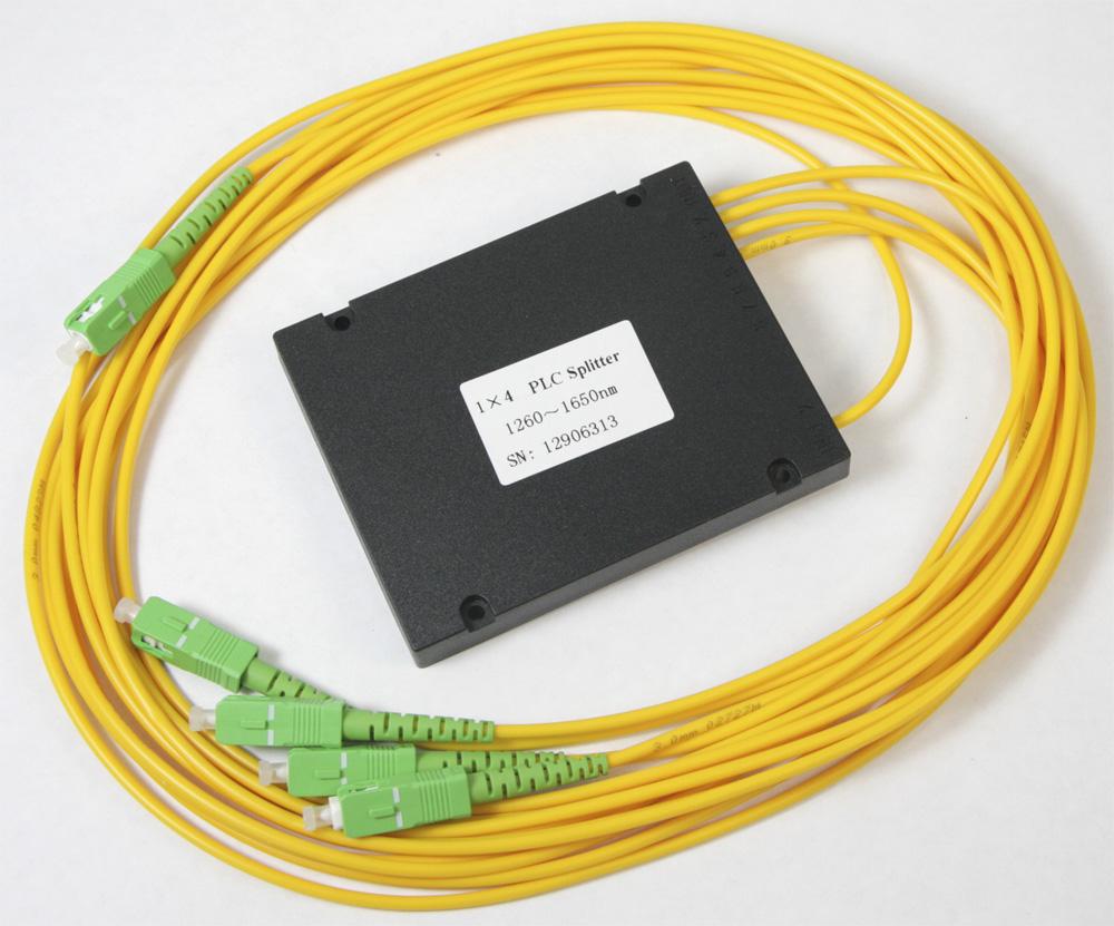

Планарные делители пропускают весь необходимый диапазон в PON (1260..1650нм).
У них есть ряд особенностей по сравнению со сварными:
коэффициент деления только 2N (1x2, 1х4, 1x8, …);
пропорция деления пока только 50/50%;
меньшее затухание по сравнению со сварными, при большом числе отводов.

Последний вопрос, который встает перед выбором делителей: использовать ли их с разъемами или неоконцованые? У неоконцованых делителей несколько преимуществ:
- Вносят меньше потерь, т.к. сварка дает меньшее затухание, чем разъемное соединение;
- Немного ниже цена.
Но, с другой стороны, делители на разъемах дают бОольшую гибкость:
- Простая масштабируемость (замена делителей). Можно спроектировать линию так, что в будущем ее можно будет модернизировать, просто поменяв делители. Быстрее и проще, конечно, это сделать с разъемными делителями.
- Значительно проще «прозвонить» все «дерево» от «корня» к «лепесткам», не переваривая при этом делители, а просто поочередно переключая разъемы.
Если выбор сделан в пользу делителей с разъемами, то имеет смысл сразу установить оконцованные APC-полировкой, чтобы в будущем не пришлось менять все делители/разъемы, когда потребуется дополнительно КТВ.
