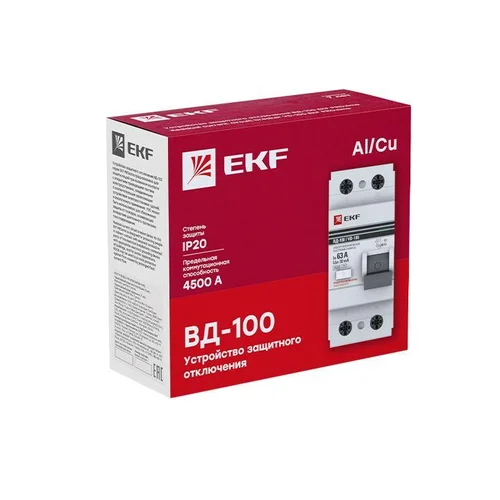

| Общие | |
| Вид товара | Устройство защитного отключения (УЗО) |
| Высота,м | 0.076 |
| Гарантийный срок | 7 лет |
| Глубина монтажа, установки ,мм | 74 |
| Количество полюсов | 2 |
| Номинальная отключающая способность в соответствии с EN 60898 ,кА | 4.5 |
| Номинальное импульсное напряжение ,кВ | 4 |
| Номинальное напряжение (В) | 230 |
| Номинальное напряжение изоляции Ui ,В | 660 |
| Номинальный ток, А. | 63 |
| Рабочая температура окружающей среды ,град.C | -25...50 |
| Сечение многопроволочного гибкого проводника ,кв.мм | 1...16 |
| Сечение однопроволочного проводника ,кв.мм | 1...25 |
| Степень загрязнения (число) | 2 |
| Степень защиты IP | IP20 |
| Частота (Гц) | 50 Гц |
| Ширина в числах модульных расстояний | 2 |
| Ширина,м | 0.049 |
| Серия | PROxima |
