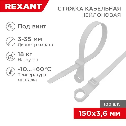

Хомут под винт 3.6х150 нейл. бел. (уп.100шт) REXANT 07-0154
REXANT

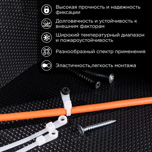

Хомут нейлоновый под винт (кабельная стяжка) 150х3,6 мм белый REXANT предназначен для крепления или обвязки в жгут кабелей и проводов, крепления гибких гофротруб, а также других предметов к несущей поверхности или для соединения между собой. Такая стяжка используется при проведении электромонтажных работ, при монтаже структурированных кабельных систем, для бытовых нужд, а также в других отраслях народного хозяйства. Представляет собой гибкую полоску из нейлона высокой прочности (полиамид-6,6) с замком на конце. Полиамид-6,6 — кристаллизующийся конструкционный материал, имеющий высокую твердость и механическую прочность, отличающийся высокими электроизоляционными свойствами. Простой и удобный монтаж осуществляется вручную следующим образом: большим пальцем левой руки прижать замок к пучку, а правой рукой затягивайте петлю, либо с помощью специального инструмента REXANT арт.12-4521 или 12-4541 (вставить конец затяжки в замок и затянуть до полной фиксации пучка, после чего отрезать выступающую часть бандажа). Не рекомендуется перегибать бандаж при затяжке. Хомуты нейлоновые гарантируют качество, оперативность и экономичность профессионального электромонтажа, обеспечив максимально надежную фиксацию предметов. Главным достоинством хомута является имеющееся в нём отверстие под винт/саморез, благодаря которому пучок проводов, собранный хомутом, можно прикрепить к любой поверхности. Также возможно крепить всевозможные конструкции небольшого веса к различным поверхностям. Основные характеристики: - длина и ширина: 150х3,6 мм - диаметр отверстия: 4,5 мм - диаметр охвата (максимальный): 32 мм - максимальная рабочая нагрузка: 13,6 кг - прочность при растяжении: не менее 50 МПа - модуль упругости при растяжении: 8000-11000 МПа - высокое сопротивление к основаниям, маслам, смазочным материалам, хлоридным растворителям - класс воспламеняемости: UL 94 класс V-2 (самозатухающий) - не содержит галогенов - тип: неразъемные, одноразового использования - температурный диапазон использования: –35...+85 ? - количество в упаковке: 100 шт. - цвет: белый.

Длина ленты, стяжки ,мм150
Длина, м0.147
Защитное покрытие поверхностиПластиковое покрытие
Максимальный диаметр пучка ,мм35
МатериалПластик
Не содержит (без) галогеновДа
ПрозрачныйНет
Рабочая температура ,град.C-35...85
