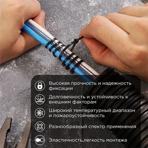

Хомут нейлоновый (кабельная стяжка) 100х3,6 мм чёрный REXANT предназначен для крепления или обвязки в жгут кабелей и проводов, крепления гибких гофротруб, а также других предметов к несущей поверхности или для соединения между собой. Такая стяжка используется при проведении электромонтажных работ, при монтаже структурированных кабельных систем, для бытовых нужд, а также в других отраслях народного хозяйства.
Представляет собой гибкую полоску из нейлона высокой прочности (полиамид-6,6) с замком на конце. Полиамид-6,6 — кристаллизующийся конструкционный материал, имеющий высокую твердость и механическую прочность, отличающийся высокими электроизоляционными свойствами.
Простой и удобный монтаж осуществляется вручную следующим образом: большим пальцем левой руки прижать замок к пучку, а правой рукой затягивайте петлю, либо с помощью специального инструмента REXANT арт.12-4521 или 12-4541 (вставить конец затяжки в замок и затянуть до полной фиксации пучка, после чего отрезать выступающую часть бандажа).
Не рекомендуется перегибать бандаж при затяжке.
Хомуты нейлоновые гарантируют качество, оперативность и экономичность профессионального электромонтажа, обеспечив максимально надежную фиксацию предметов.
