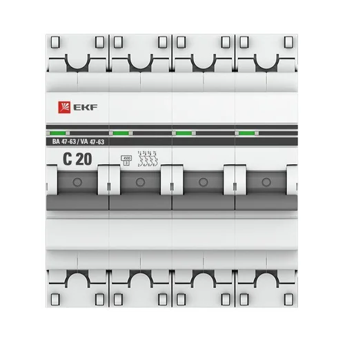

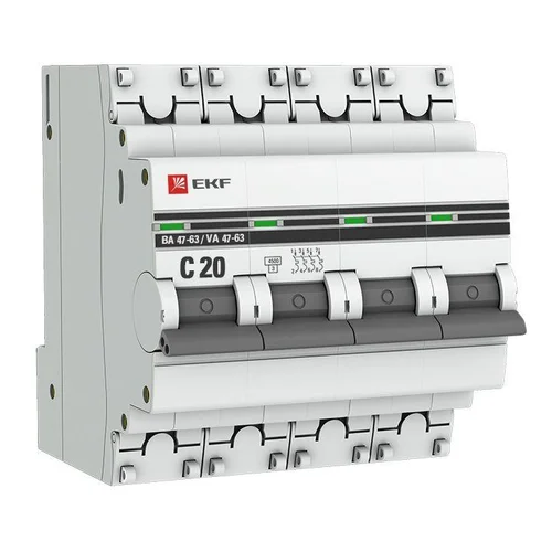

Автоматические выключатели ВА 47-63 4,5 кА EKF PROxima являются механическими коммутационными
аппаратами, производятся в одно-, двух-, трех- и четырехполюсном исполнении и соответствуют ГОСТ
IEC 60898-1. Особенностью данной серии выключателей является усовершенствованная
конструкция.
В выключателях имеются пластиковые крышки, закрывающие
доступ к винтовому зажиму и служащие
для опломбирования выключателей,
что исключает несанкционированный доступ к проводникам. Кор-
пус выключателей усилен дополнительными заклепками для устранения эффекта расхождения корпуса.
Выключатели оборудованы удобной ручкой управления, обеспечивающей надежное оперирование изделиями. На лицевой панели выключателей имеется
цветовой индикатор состояния. Конструкция установочного зажима обеспечивает свободную установку выключателя на DIN-рейку.
