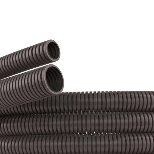

Трубы такого типа рекомендуется прокладывать в пустотах фальш-полов и фальш-потолков, по несгораемым и трудносгораемым основаниям (открыто), а также внутри корпусов оборудования и по ним. Трубы устойчивы не только к воспламенению, но и к воздействию ультрафиолета, а потому для их прокладки не надо организовывать особые условия, чтобы защитить их от воздействия солнечных лучей. В бухте - 20 метров. Диаметр трубы - 40 мм. Цвет трубы - темно-серый.ПВ-0. IP 67
