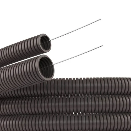

Труба гофрированная ПА 6 d48мм dвнутр.47.4мм dвнешн.54.5мм с протяжкой ПВ-0 темн. сер. (уп.15м) DKC
DKC
Гофрированные трубы из полиамида рекомендуется прокладывать в пустотах фальш-полов и фальш-потолков, по несгораемым и трудносгораемым основаниям (открыто), а также внутри корпусов оборудования и по ним. Трубы устойчивы не только к воспламенению, но и к воздействию ультрафиолета, а потому для их прокладки не надо организовывать особые условия, чтобы защитить их от воздействия солнечных лучей. Номинальный диаметр 48 мм (это означает, что внутренний диаметр трубы - 47,4 мм, а наружный - 54,5 мм). Специальная протяжка, входящая в комплект, облегчает прокладку кабеля по трубе. Цвет трубы - темно-серый. Герметизация до IP67.
