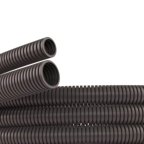

Гофрированные трубы из полиамида рекомендуется прокладывать в пустотах фальш-полов и фальш-потолков, по несгораемым и трудносгораемым основаниям (открыто), а также внутри корпусов оборудования и по ним. Трубы устойчивы не только к воспламенению, но и к воздействию ультрафиолета, а потому для их прокладки не надо организовывать особые условия, чтобы защитить их от воздействия солнечных лучей. Номинальный диаметр 29 мм (это означает, что внутренний диаметр трубы - 28,3 мм, а наружный - 34,5 мм). Цвет трубы - темно-серый.
