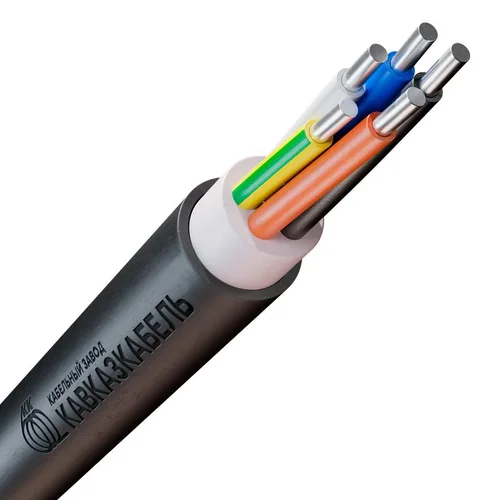

Кабель силовой с 5 алюминиевыми однопроволочными жилами круглой формы сечением 50кв.мм, с изоляцией и оболочкой из поливинилхлоридного пластиката пониженной пожарной опасности, на напряжение 0,66 кВ.
