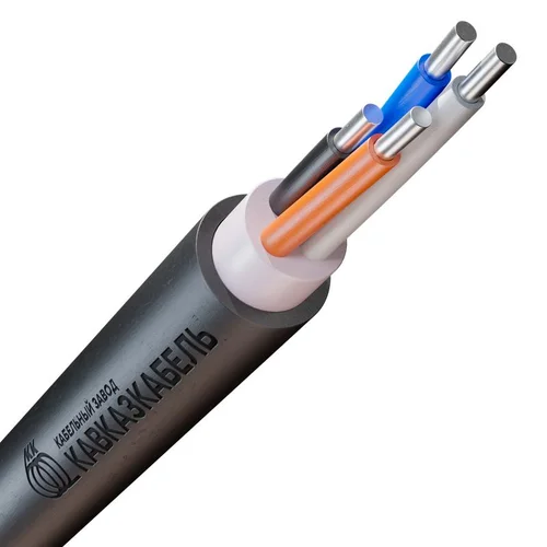

Кабель силовой с 4 алюминиевыми однопроволочными жилами круглой формы сечением 10кв.мм, с изоляцией и оболочкой из поливинилхлоридного пластиката пониженной пожарной опасности, на напряжение 0,66 кВ.
