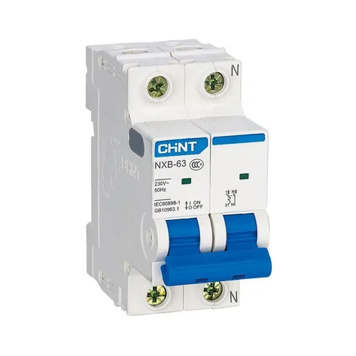

Выключатель автоматический модульный 2п (1P+N) B 6А 6кА NXB-63 (R) CHINT 814077
Выключатель NXB-63 - это современное модульное устройство для защиты от перегрузочных токов и токов короткого замыкания. Оно автоматически разрывает цепь при нарушениях нормальных параметров работы сети. Также автомат позволяет выполнять разрыв цепи вручную, если возникнет такая необходимость. Автоматические выключатели NXB-63 выпускаются на номинальные токи от 1 до 63 ампер. Для более высоких значений номинального тока можно использовать устройства из серии NXB-125G (до 125 ампер). Оба модельных ряда относятся к серии NEXT, разработанной компанией CHINT с учетом последних тенденций в электроэнергетике. В частности, автоматический выключатель NXB-63 оборудован окном индикации, позволяющим следить за состоянием контактов.
