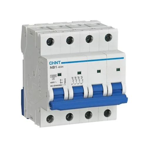

Автоматические выключатели NB1-63H защищают распределительные, групповые и питающие электрические цепи, а так же электроприборы от перегрузок и токов короткого замыкания. Главное отличие автоматов всей серии NB1-63H от других модульных автоматических выключателей - это высокая номинальная отключающая способность - до 10 кА, а так же большая устойчивость к нагрузкам. Более того, серия NB ценится за широкие возможности диспетчеризации. Данная модель выключателей применяется во вводно-распределительных щитах жилых гражданских и административных зданий, а также для защиты электроустановок промышленного назначения.
Модульный автоматический выключатель NB1-63H крепится на DIN-рейку. Для этого устройство оснащено держателем с двумя фиксированными положениями. В конструкции предусмотрено окошко индикации силовых контактов. Также выключатель имеет специальные контакты для подключения шин типа PIN и FORK. Номинальные токи моделей, входящих в данную серию, составляют от 1 до 63 A. Характеристики срабатывания по току КЗ: B, C и D. Устойчивость данной модели автоматов к нагрузкам составляет до 20 000 механических циклов и до 4 000 электрических циклов.

| Общие | |
| Вид товара | Выключатель автоматический модульный |
| Высота,м | 0.09 |
| Количество защищенных полюсов | 4 |
| Номин. отключающая способность при коротком замыкании Icu IEC 60898 при 230 | 10 |
| Номинальная отключающая способность в соответствии с EN 60898 ,кА | 10 |
| Номинальное импульсное напряжение ,кВ | 4 |
| Номинальное напряжение (В) | 400 |
| Номинальное напряжение изоляции Ui ,В | 500 |
| Номинальный ток, А. | 6 |
| Общее количество полюсов | 4 |
| Рабочая температура окружающей среды ,град.C | -25...40 |
| Род тока | Переменный ток (AC) |
| Серия | NB1-63 |
| Степень загрязнения (число) | 2 |
| Степень защиты IP | IP20 |
| Характеристика срабатывания | C |
| Частота (Гц) | 50...60 |
| Ширина в числах модульных расстояний | 4 |
| Ширина,м | 0.08 |
| Гарантийный срок | 5 лет |
