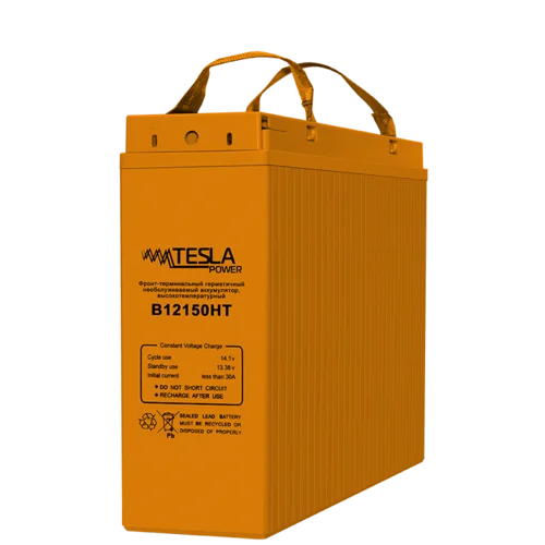

Фронт-терминальная свинцово-кислотная аккумуляторная батарея Tesla Power 12В, 150 Ач, 3.2 mΩ, Ток короткого замыкания: 2852 A, Вес: 57.5 кг, Тип клемм: M6
Фронт-терминальный герметичный необслуживаемый аккумулятор Tesla Power 150Ач, высокотемпературный
Tesla Power
Высокотемпературные свинцово-кислотные аккумуляторные батареи Tesla Power - герметизированныe, необслуживаемые АКБ с системой рекомбинации газов (VRLA), выполненные по технологии AGM (электролит, абсорбированный в сепараторе). АКБ предназначены для установки в 19, 23 дюймовые шкафы и стойки, также используются в других случаях, когда необходимо компактное размещение батарей. Фронтальное расположение клемм облегчает установку и сокращает время на обслуживание и замену батарей. Отличительной особенностью данной серии является расширенный диапазон температуры окружающей среды. Рабочая температура  35°С. При этом срок службы составляет 12 лет. Это позволяет увеличить срок эксплуатации АКБ до 2х раз в экстремальных условиях.

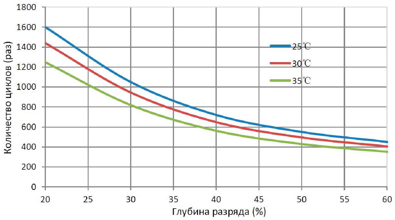

Отношение глубины разряда к количеству циклов разряда при определенной температуре
