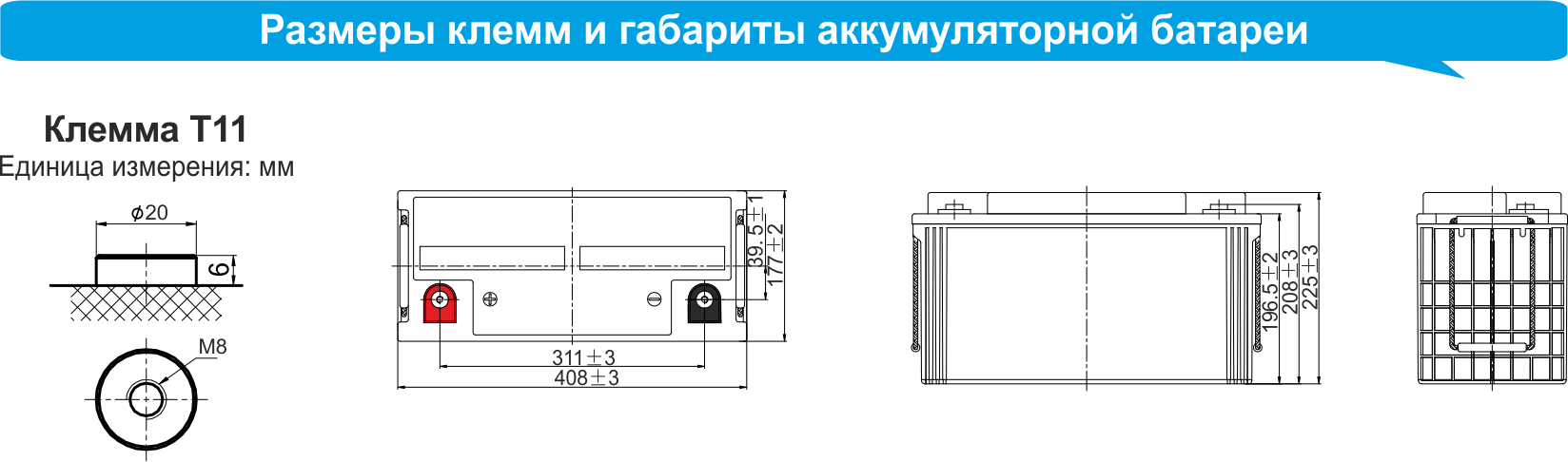

| Тип клемм | T8 |
| Внутреннее сопротивление,мОм | 4.9 |
| Срок службы | 10 лет |
| Высота, мм | 225 |
| Ширина, мм | 177 |
| Длина, мм | 408 |
