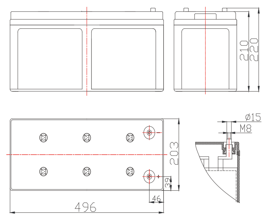

Габаритные размеры аккумулятора

Высота, мм220
Ширина, мм203
Длина, мм496
Вес, кг49
