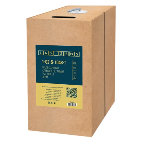

LANsens 1-02-5-1048-T - двухпарный неэкранированный (U/UTP) медный кабель типа "витая пара" с цельно-медным проводником (solid) cat.5e и диаметром токопроводящей жилы 0,48мм.
Кабель предназначен для использование в структурированной кабельной системе 5 и 5е категории. Кабели категории 5е наиболее часто используются для таких стандартов Ethernet, как 10Base-TX и 100Base-T.

| Цвет оболочки | Серый |
| Упаковка | Картонная коробка |
| Метраж в упаковке | 305 |
