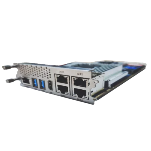

Карта транскодирования C804 Sumavision
Sumavision
999 998 ₽
18 декабря, бесплатно
Отгрузим в ТК для доставки: 21 декабря
Карта обеспечивает обработку большого количества HEVC/H.264/MPEG-2 программ высокой плотности, включая конвертацию аудио и упаковку потоков. В стоимость карты включена лицензия на 100 каналов или 500Мбит/с суммарного битрейта.
ВХОД: через IP-интерфейсы может принимать MPEG TS, SPTS и MPTS.
Для других источников (спутник или эфирное вещание) идеальным дополнением служит EMR — как этап предварительной обработки входного сигнала через шину, взаимодействующую с основным процессорным ядром EMR.
ВЫХОД: может выдавать как MPEG TS IP RTP/UDP (например, для доставки IPTV), так и большинство распространённых форматов HTTP push, а также передавать потоки в форматах SRT/ZIXI.
Потоковый шлюз (Stream Gateway)
Вход UDP-TS, HTTP-FLV, HTTP-TS, RTMP, HLS, SRT, ZIXI* и др.
Выход UDP-TS, HTTP-TS, RTMP-FLV, HTTP-FLV, RTSP-RTP, Smooth Streaming, HLS, DASH, SRT, ZIXI* и др.
Возможности упаковки Конвертация протоколов для всех входящих потоков
Ключевые особенности
  • Видеоформаты: MPEG-2, AVC/H.264, HEVC/H.265, AVS+
  • Аудиоформаты: MPEG-1 Layer2/Layer3, AAC LC, HE AAC v2, Dolby Digital, Dolby Digital Plus, DDP7.1, DDP5.1, DRA
  • Мульти-разрешение: 4K, 1080P, 720P, D1, CIF, QCIF, QVGA
  • Поддержка UDP-TS, HTTP-TS, HTTP-FLV, RTMP-FL, HLS, DASH, SRT, ZIXI*, Smooth Streaming
  • Автоматическая резервная стратегия для входа и выхода (redundancy backup)
