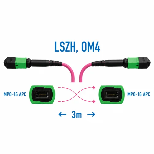

Оптический разъем MPO (Multi-fiber push-on) является разумной альтернативой для кабельной инфраструктуры систем высокой плотности, где используются сотни или тысячи портов.
Патчкорды MPO применяются для межсоединений в высокоплотных волоконно-оптических системах, позволяя подключать оборудование к многоволоконным сегментам. Патчкорд MPO/APC - MPO/APC представляет собой отрезок оптического кабеля (16 волокон диаметром 50/125 ОM4) , оконцованного с двух сторон разъемами MPO, тип полировки - APC (Angled Physical Contact). Внешняя оболочка оптического кабеля изготовлена из LSZH (Low Smoke Zero Halogen).
Применение:
  • организация зон распределения в ЦОД и высокоплотных СКС;
  • коммутация приложений 400/800G Ethernet Fiber Channel, InfiniBand;
  • поддержка передачи на основе параллельной оптики 400/800 Гбит/с;
  • создание систем с возможностью гибкой реконфигурации.
Преимущества использования:
  • малые вносимые потери;
  • малые обратные потери;
  • хорошая воспроизводимость;
  • отличное механическое качество;
  • изделия 100% протестированы в заводских условиях;
  • значительно снижается время и стоимость монтажа;
  • высокая температурная стабильность.
MPO является идеальным решением для использования в центрах обработки данных, требующих более высокой скорости и большой емкости передачи данных.
Использование МРО коннектора экономит время и снижает вероятность повреждения хрупких оптических разъемов, также снижается риск попадания грязи в волокна адаптеров.
По желанию заказчика изготавливаем патчкорды:​
  • разной длины;
  • в различном конструктивном исполнении: без штифтов (Female / Female); с штифтами (Male / Male); с штифтами на одном из коннекторов (Female / Male);
  • с категорией волокна: OM3 / OM4 / OM5.
Важно про полярность «Cross»: этот кабель предназначен для прямого соединения «модуль-модуль» или «модуль – кассета с уже заложенной инверсией». Если между модулями стоит структурированная кассета/патч-панель типа Type B, использование Cross-патчкорда на прямом участке может привести к двойной инверсии полярности (то есть к её компенсации) — необходимо проверять полную цепочку A→B→A по методике TIA-568.
Важно про торец APC: данный патчкорд физически и оптически несовместим с портами UPC (плоская полировка). Мат-контакт APC-APC обеспечивает высокое обратное затухание (обычно 50-60 дБ), что критично для PAM4-модуляции на 400G/800G.
