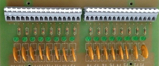

рис.1 Вид монтажной платы в 16-ти канальном источнике питания SNR-PS-1226-D16U

  1. Многоканальное исполнение. Не так давно на российском рынке появились многоканальные модели производства «Бастион», но их стоимость достаточно высока и по сей день. ИП SNR имеют более высокую мощность и цену, в несколько раз ниже. Всем монтажникам приходилось более приемлемый по цене СКАТ 1200 превращать в многоканальный путем распараллеливания выхода на КРТП-10;
  2. Самовосстанавливающиеся предохранители. Применение данных моделей предохранителей не является ноу-хау самим по себе, но это великолепный способ защиты выходов питания, не требующий наличия запасных предохранителей в отличие от «плавкой вставки».
  3. Сетевой разъем IEC 14 для подключения 220VAC;
  4. Широкий диапазон входного рабочего напряжения. От 100 до 240VAC.
