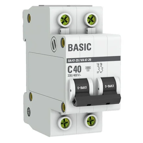

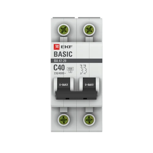

• НАЗНАЧЕНИЕ Выключатель автоматический это механический коммутационный аппарат, способный включать, проводить и отключать токи при нормальном состоянии цепи, а также включать, проводить в течение заданного времени и автоматически отключать токи в указанном аномальном состоянии цепи, таких, как токи короткого замыкания. • ОБЛАСТЬ ПРИМЕНЕНИЯ Применяется в электрических сетях низкого напряжения, для коммутации и защиты электрических сетей и аппаратов различного назначения. • ПРИНЦИП ДЕЙСТВИЯВключение-отключение производится рычажком , провода подсоединяются с помощью болтового или винтового соединения. Коммутацию цепи осуществляют подвижный и неподвижный контакты. Подвижный контакт подпружинен, пружина обеспечивает усилие для быстрого расцепления контактов. Механизм расцепления приводится в действие одним из двух расцепителей: тепловым или магнитным.• ДОПОЛНИТЕЛЬНЫЕ ПРИНАДЛЕЖНОСТИ ИЛИ АКСЕССУАРЫВ стандартною комплектацию входит само изделие
Высота,м0.066
Глубина монтажа, установки ,мм50
Для скрытого монтажаНет
Номин. отключающая способность при коротком замыкании Icu IEC 60898 при 4002.6
Номинальное напряжение (В)400
Номинальный ток, А.40
Общее количество полюсов2
Рабочая температура окружающей среды ,град.C-10...50
Род токаПеременный ток (AC)
СерияBasic
Степень загрязнения (число)2
Характеристика срабатыванияC
Частота (Гц)50
Ширина,м0.037
Гарантийный срок3 года
Степень защиты IPIP20
