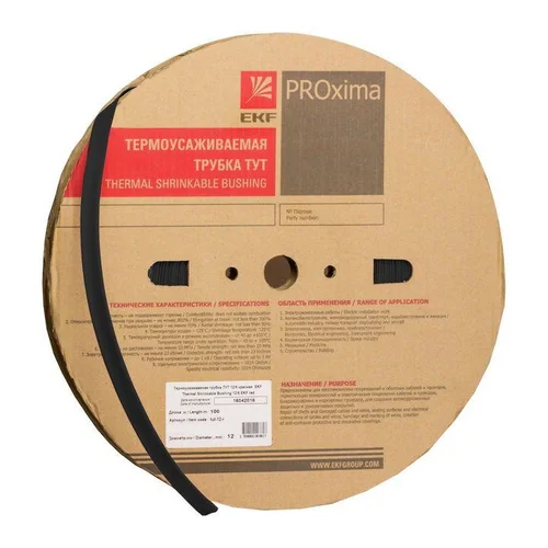

Трубка термоусадочная ТУТ нг 20/10 черн. (уп.100м) EKF tut-20-b
EKF
• НАЗНАЧЕНИЕ Трубка термоусадочная ТУТ — универсальный электроизоляционный материал, изготовленный на основе полиолефина. • ОБЛАСТЬ ПРИМЕНЕНИЯ Трубка ТУТ повсеместно используется для герметической изоляции электрических проводов и соединений, защиты контактов и клемм, защиты металлических труб и арматуры от коррозии и воздействий внешней среды, создания декоративных покрытий. Возможное применение в электротехнике, радиоэлектронике, сфере инженерных коммуникаций, энергетике, автопромышленности, приборостроении и т.д. • ПРИНЦИП ДЕЙСТВИЯ Основным свойством трубки является способность изменять диаметр (усаживаться) под воздействием высоких температур. Усадка происходит в результате нагрева воздуха, в результате трубка плотно облегает предмет, повторяя его формы, и обеспечивает надежную изоляцию. Механическая прочность, влагоустойчивость, гибкость, негорючесть, невысокая температура усадки (от 70 °С) позволяет использовать изделие совместно с материалами, чувствительными к нагреву, а также увеличить скорость усадки. Рабочая температура: от -55 °С до +125 °C. Температура усадки: начало при +70 °С и полная усадка при +100 °С. Гибкая, подавляющая горение, продольная усадка менее 8%. Легко усаживается тепловым феном, в электрической печи, с помощью горячей воды, с помощью зажигалки или спички. Соответствуют требованиям RoHS. ДОПОЛНИТЕЛЬНЫЕ ПРИНАДЛЕЖНОСТИ ИЛИ АКСЕССУАРЫ: Трубки выпускаются на различные размеры 10/5, 12/6, 16/8, 2/1, 20/10, 4/2, 40/20, 50/25, 6/3, 8/4
Высота,м0.042
Гарантийный срок1 год
Длина, м0.435
ИсполнениеТонкостенная
МатериалПолиолефин (PEX)
Рабочая температура ,град.C-55...115
СтранаКитай
Внутренний диаметр до усадки ,мм20
Внутренний диаметр после усадки ,мм10
С внутренним клеевым слоемНет
Толщина стенки после усадки ,мм0.9
ЦветЧерный
Не содержит (без) галогеновДа
