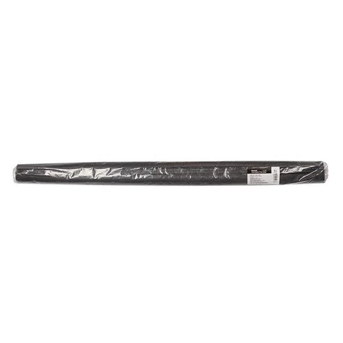

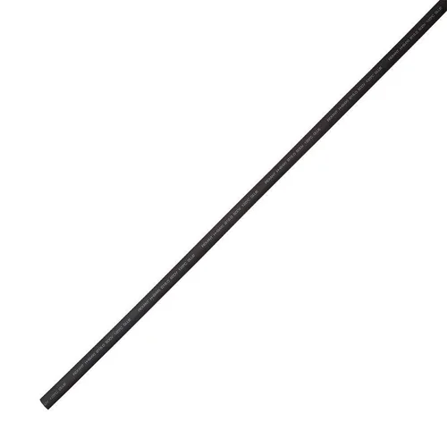

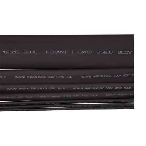

Трубка термоусадочная 16.0/4.0 с клеем (4:1) 1м черн. Rexant 23-1606
REXANT
173,99 ₽
Термоусаживаемая трубка с клеевым слоем и повышенным коэфициентом усадки REхANT — один из самых популярных и надежных термоусаживаемых материалов. Предназначена для восстановления поврежденной и создания новой изоляции при соединении кабелей и проводов со средней разницей диаметров изолируемых соединений, герметизации поверхностей и электрических соединений кабелей и проводов, бандажирования и маркировки проводов, для создания антикоррозийных защитных и декоративных покрытий. Технические характеристики: 1. Относительное удлинение при разрыве: не менее 200 % 2. Температура усадки: +100 °C 3. Температурный диапазон в режиме эксплуатации: -55...+110 °C 4. Прочность на растяжение: не менее 10.4 МПа 5. Электрическая прочность: не менее 19.7 кВ/мм 6. Рабочее напряжение: 600 В 7. Удельное электрическое сопротивление: 10^14 Ом/см 8. Коэффициент усадки: 4:1 9. Не поддерживает горение 10. Диаметр трубки до усадки: 16 мм 11. Диаметр трубки после усадки: 4 мм 12. Толщина трубки после усадки: 2 мм 13. Клеевой слой: по всей длине на внутренней стороне На внутреннюю поверхность такой термоусаживаемой трубки нанесен клеевой слой. При нагреве клей расплавляется заполняя пустоты, обеспечивая герметичность и склейку места стыка с объектом воздействия. Уникальным свойством термоусаживаемых трубок является их способность менять свой диаметр, сжиматься в результате нагрева и принимать форму предмета или материала, на который совершается усадка, для этого достаточно нагреть трубку до необходимой температуры, а потом дать остыть. Трубка имеет свойство подавления горения, то есть она неспособна поддерживать горение, в отсутствии открытого огня затухает самостоятельно и неспособна воспламеняться. Рекомендуется проведение работ по усадке трубок с помощью специальных электромонтажных фенов и газовых горелок REхANT.
Высота,м0.004
Гарантийный срок12 месяцев
Длина, м1
ИсполнениеТолстостенная
МатериалПолиолефин (PEX)
Не содержит (без) галогеновДа
Рабочая температура ,град.C-55...110
СтранаКитай
Внутренний диаметр до усадки ,мм16
Внутренний диаметр после усадки ,мм4
С внутренним клеевым слоемДа
Толщина стенки после усадки ,мм0.6
ЦветЧерный
