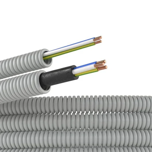

Электротехнические трубы используются для прокладки кабельных коммуникаций в различных условиях - они могут прокладываться под землей и открыто, заливаться в бетон и стяжку пола. Правильно подобранная электротехническая труба надежно защищает кабель от повреждений и негативных воздействий окружающей среды. Электротехнические трубы могут применяться при монолитном строительстве, прокладываться на производственных предприятиях, в коммерческой недвижимости и индивидуальном строительстве. Электротруба - это продукт, который экономит время при прокладке электрических сетей и сокращает количество усилий, затраченных на монтаж. Внутри электротрубы уже протянута электропроводка. Электротрубы ДКС выпускаются с различными вариантами кабеля. Материал - полиэтилен низкого давления. Диаметр - 16 мм. Цвет - серый. Провод - ПуВ 3х1,5мм? РЭК "ГОСТ+".
Вид товараТруба гофрированная пластиковая
Высота,м0.12
Гарантийный срок15 лет
МаслостойкаяДа
Номинальный диаметр ,мм16
Продольные прорезиДа
Статический радиус изгиба ,мм48
Ширина,м0.35
Внешний диаметр ,мм16
Внутренний диаметр ,мм11.5
МатериалПоливинилхлорид (PVC)
СерияOctopus
Усточивость к УФ-излучениюДа
Класс защиты IPIP55
Температура эксплуатации с ,град.C-25...60
ЦветСерый
