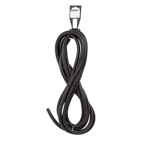

Гофрированная труба из полипропилена используется при монтаже и тюнинге электропроводки внутри автомобилей, строительной и специальной техники, а также устройств и механизмов. Обеспечивает защиту проводки от пыли, грязи, внешних физических, химических и температурных воздействий в течение всего срока службы автомобиля. Особенности: - не токсична; - не поддерживает горение; - не оказывает вредного влияния на человека; - монтируется при температурах –15...+35 °C; - эластична. Преимущества: - стойкость к агрессивным средам: бензину, маслу, дизельному топливу; - стойкость к циклическому воздействию температур: –40...+105 °C; - стойкость к ультрафиолетовому излучению; - предельные температурные условия эксплуатации: –50...+135 °C; - удобство монтажа: разрез легко закрывается и удерживает кабель; - используется для дополнительной защиты тонкостенных металлических трубок от механических повреждений. Размеры: 180х80 мм Внутренний диаметр: 9,8 ±0,5 мм Внешний диаметр: 12,7 ±0,5 мм
