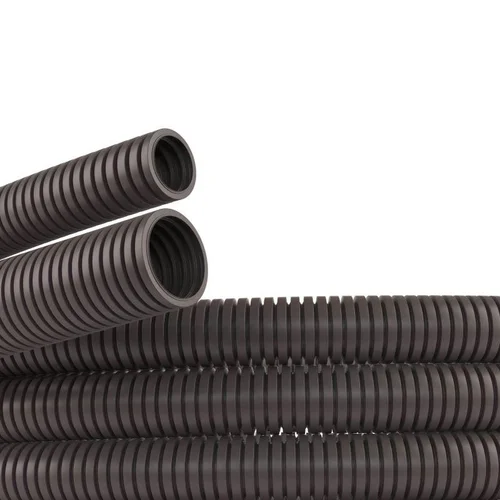

Труба гофрированная ПА 6 d23мм dвнутр.22.6мм dвнешн.28.5мм без протяжки ПВ-0 темн. сер. (уп.50м) DKC
DKC
Гофрированные трубы из полиамида рекомендуется прокладывать в пустотах фальш-полов и фальш-потолков, по несгораемым и трудносгораемым основаниям (открыто), а также внутри корпусов оборудования и по ним. Трубы устойчивы не только к воспламенению, но и к воздействию ультрафиолета, а потому для их прокладки не надо организовывать особые условия, чтобы защитить их от воздействия солнечных лучей. Номинальный диаметр 23 мм (это означает, что внутренний диаметр трубы - 22,6 мм, а наружный - 28,5 мм). Цвет трубы - темно-серый. Герметизация до IP67.
Вид товараТруба гофрированная пластиковая
Гарантийный срок15 лет
МаслостойкаяДа
МатериалПолиамид 6
Огнестойкость в соответствии с нормативом UL94V0
Продольные прорезиДа
Степень защиты IPIP65/IP67
Температура эксплуатации ,град.C-40...105
Внешний диаметр ,мм28.5
Внутренний диаметр ,мм22.6
СерияOctopus
Усточивость к УФ-излучениюДа
ЦветСерый
