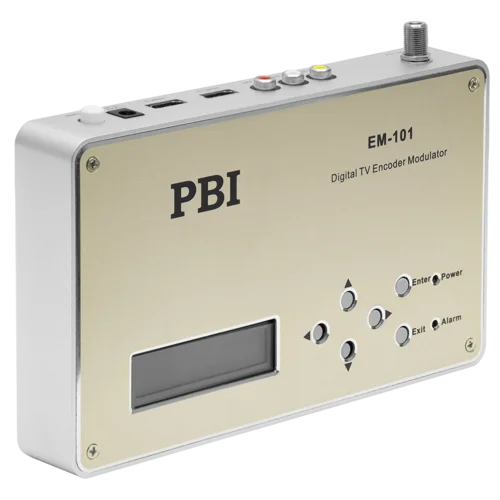

Энкодер-модулятор EM-101-C производства компании PBI (China) - это компактное устройство, позволяющее энкодировать один видеосигнал из любого источника HDMI или CVBS сигнала и сформировать одну несущую DVB-C. Его можно использовать в общественных местах, на конференциях, ресторанах, отелях для организации собственного информационного канала.
Особенности:

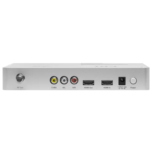

  • Входы видео: 1 порт HDMI, 1 порт CVBS (разъём RCA);
  • Входы аудио: 2 порта RCA;
  • Энкодирование одной программы с разрешением изображения до 1080i30;
  • Битрейт сжатого видеосигнала: 0,5...13 Мбит/с;
  • Поддерживаемые видеокодеки: MPEG-2, H.264;
  • Поддерживаемые аудиокодеки: MPEG-1 Layer 2;
  • Автоматическое генерирование таблиц PAT, PMT, NIT (в том числе LCN), SDT
  • Стандарты модуляции: J.83 Annex A (DVB-C);
  • Варианты QAM: 16, 32, 64, 128, 256;
  • Ширина полосы канала: 6, 7, 8 МГц;
  • Символьная скорость: 2,5...6,99 Мсимв/с;
  • Диапазон уровня выходной мощности: 90...100 дБмкВ с шагом 1 дБ;
  • Рабочий диапазон частот: 100..860 МГц с шагом 10 кГц;
  • MER > 38 дБ;
  • Управление через дисплей на передней панели;

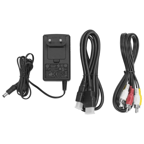

  • Блок питания DC 12 В 1,5 А в комплекте.

Выход RF
Тип разъема F female, 75 Ω
Рабочий диапазон частот 100...860 МГц с шагом 10 кГц
Уровень выходного сигнала 90...100 дБмкВ с шагом 1дБ
