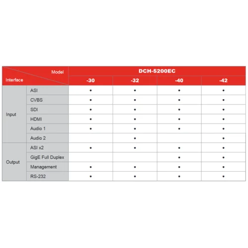

Профессиональный энкодер DCH-5200EC-30 производства компании PBI (China) позволяет энкодировать одну программу кодеком MPEG-4 AVC / H.264. Входной видеосигнал можно подать на аналоговый вход CVBS либо на цифровые входы SD-SDI или HDMI. Входной аудиосигнал можно подать на разъём DB-9 через специальный переходник (идёт в комплекте). Устройство поддерживает редактирование таблиц SDT и NIT, а также может вложить выходной SPTS поток в поток MPTS, приходящий на вход ASI.
Данная модификация энкодера имеет один вход для аналоговой звуковой стереопары, а также позволяет вывести энкодированный сигнал только на выход ASI.
