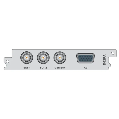

Модуль MPEG-2/H.264 декодера D02PA позволяет декодировать 2 программы, поступающие со внутренней шины шасси, и вывести аудио- и видеосигнал на 2 выхода SDI и 2 выхода CVBS (через переходник DB-15).
Технические характеристики:
Тип коннектора 2 × SDI выход BNC male, 1 × Genlock вход BNC male 75 Ом, 2 × CVBS выхода через адаптер D-Sub 15 (2 пары RCA)
