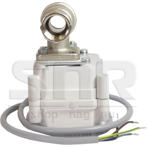

Шаровой электропривод предназначен для перекрытия водоснабжения (отопления) по сигналу от управляющего устройства, в
случае возникновения протечки воды или в ручном режиме. Шаровой электропривод состоит из шарового крана и электропривода для управления шаровым краном.
Отличительной особенностью шарового электропривода GIDROLOCK ULTIMATE является высокая мощность при небольших габаритных размерах.
Конструктивные особенности шарового электропривода GIDROLOCK ULTIMATE
  • Высокий момент на валу двигателя исключает выход привода из строя вследствие «закисания» шарового крана при долгой  эксплуатации.
  • Корпус шарового крана выполнен из высококачественной нержавеющей стали 304 (производства HGSS), или горяче-кованной латуни производства компании BUGATTI (Италия) и выдерживает давление до 64 атмосфер.
  • Редуктор электропривода изготовлен полностью из металла.
  • В шаровом электроприводе отсутствуют электрические контакты.
  • Положение шарового крана определяется бесконтактным оптическим методом, что обеспечивает высокую степень точности и надежности в эксплуатации.
  • Электродвигатель без щеток. Поэтому для электроприводов GIDROLOCK не требуется периодическая профилактика или замена щеток электродвигателя. Установленные в приводе двигатели относятся к классу бесколлекторных. Они имеют высокую надежность и длительный срок службы, что позволяет использовать их не только в бытовых , но и в промышленных условиях.
  • Электропривод выполнен в герметичном корпусе IP64. Для герметизации вала применяется армированный резиновый сальник с пыльником.
  • Шаровые краны имеют высокую температурную стойкость.
  • При соединении корпуса привода и шарового крана используется специальная термозащитная прокладка.
  • Шаровые краны «GIDROLOCK» являются "полнопроходными". В системе «GIDROLOCK» не применяются шаровые краны с сужением проходного сечения.
  • 100% компьютерная диагностика шарового электропривода при выпуске с производства.
  • Микропроцессорная система управления. Для управления шаговым двигателем применяется метод управления фазами с перекрытием. При этом способе управления обеспечивается увеличение момента на 40%..
  • Шаровой электропривод может иметь любое положение при монтаже.
  • При монтаже электропривод может быть отсоединен от шарового крана, что упрощает монтаж, а главное позволяет установить шаровой электропривод в труднодоступных местах. Шаровой кран крепится к электроприводу с помощью двух гаек M5. Для доступа к ручному управлению положением шарового крана Вам нужно открутить две гайки крепления шарового крана и снять электропривод.
