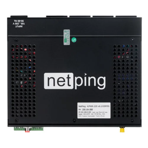

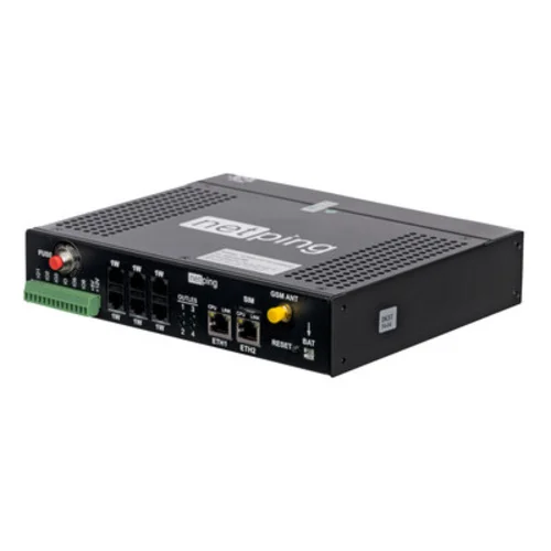

Устройство NetPing 4/PWR-220 v6.1/GSM3G является IP PDU (IP Power Distribution Unit) устройством.
Эти устройства предназначены для включения, выключения и перезагрузки оборудования путем управления розетками 220 В. Устройство содержит:

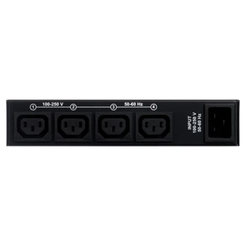

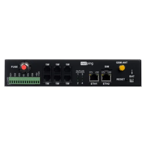

- Четыре независимо управляемые розетки R-302SN(07);
- Встроенный GSM-модем для приема SMS-команд и отправки SMS-уведомлений;
- 6 1wire-портов с независимыми драйверами;
- 6 линий ввода/вывода для подключения датчиков сухого контакта или управления внешними исполнительными устройствами.
Встроенный ионистор позволяет в случае сбоя питания устройства отправить соответствующее уведомление. Возможность подключения внешнего аккумуляторного модуля позволяет организовать бесперебойное питание устройства в случае возникновения проблем с основной линией питания.

- Ethernet порт: 2 x 10/100 BASE-TX

- Выходная мощность одной розетки: 1.5 кВт
- Количество независимых каналов управления электропитанием: 4 канала
- Суммарная отдаваемая мощность: 3.5 кВт
- Количество вводов электропитания: 1

- Размеры устройства, мм: 218 x 44 x 180

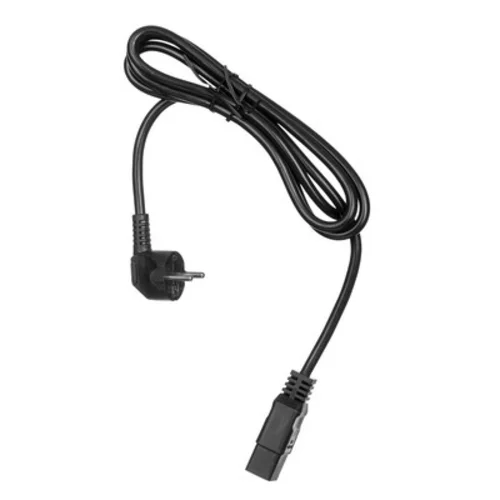

- Тип вилки электропитания: C19, отсоединяемый шнур питания 1.8 м

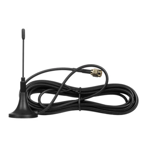

- Антенна GSM: Антенна ADA-900M-SMA-3,0m (Частота 900/1800Mhz; Кабель RG174 3м; Разъем SMA; Высота антенны 85мм; КСВН = 1.5; Входное сопротивление 50OM; Максимальная мощность 60Вт; Усиление 3dBi; Поляризация вертикальная)

- Кабель питания
