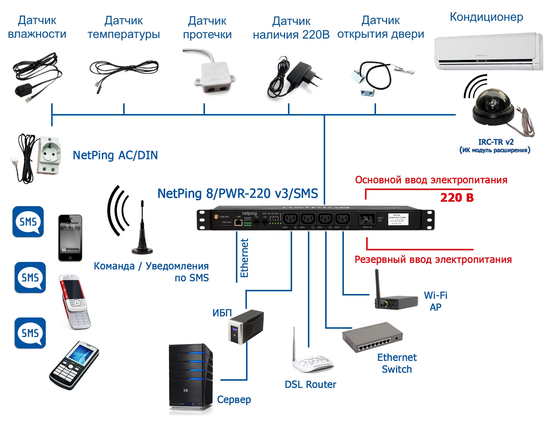

Устройство NetPing 8/PWR-220 v3/SMS относится к классу IP PDU (IP power distribution unit) устройств. Эти устройства позволяют удаленно включать, выключать и перезагружать оборудование путем управления розетками 220 В.
Обычно NetPing 8/PWR-220 v3/SMS используется для:
  • Перезагрузки зависающих модемов, точек доступа, роутеров, серверов и другого компьютерного оборудования без необходимости физического доступа к нему. Если недоступна сеть, операцию можно выполнить через SMS-команду. Это позволяет экономить усилия и расходы на множество поездок с целью включить/выключить зависшую железку.
  • Удаленного включения/выключения дополнительного компьютерного оборудования. Физическое включение резервных серверов, маршрутизаторов, точек доступа можно производить по мере необходимости в ручном или автоматическом режиме и отключать их при исчезновении потребности. Это позволяет экономить электроэнергию и уменьшать износ оборудования, которое требуется только иногда или в определенные интервалы времени.
  • Переключения на резервный ввод питания. Переключение на резервный ввод можно выполнить по команде удаленно или автоматически при исчезновении напряжения на основном вводе.
  • Удаленного включения/выключения мониторов конференц-связи, мониторов в игровом клубе или интернет-кафе. Мониторами можно управлять как по сети Ethernet/Internet, так и при помощи SMS-команд.
  • Удаленного управления кондиционерами, системами вентиляции и системами поддержания микроклимата. Подключенные датчики позволяют отслеживать текущую ситуацию, а с удаленным управлением розетками 220 В можно включить необходимую систему без физического присутствия на объекте, в том числе и в автоматическом режиме. Кондиционером устройство управляет при помощи ИК-команд.

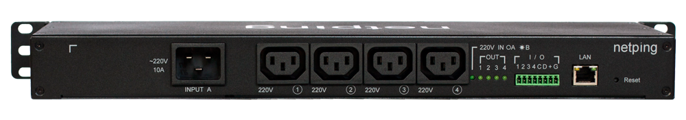

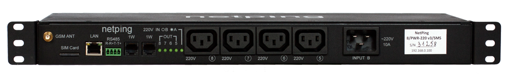

  • Тип вилки электропитания: Euro вилка, отсоединяемый шнур питания 1 м.
  • Размеры устройства 430 х 152 х 44
  • Размеры упаковки 515 х 253 х 62
  • Электропитание 110В .. 230В
  • Вес 2700 г.
  • Диапазон температур 0°C .. 40°C
  • Собственная потребляемая мощность 7 Вт.

  • 8 управляемых розеток 220В;
  • 2 независимых ввода электропитания (автоматическое и переключение между вводами по команде);
  • 2 х 10/100-BASE-TX Ethernet порта;
  • встроенный 3G GSM-модем для SMS-управления и оповещения;
  • металлический корпус для установки в стойку 19' 1U;
  • подключаются внешние датчики: температуры, двери, протечки, наличия 220В.
Подключение датчиков:
