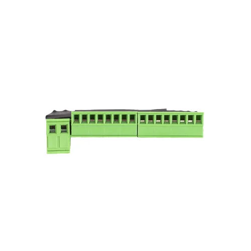

Устройство удалённого мониторинга и управления, с расширенными функциями управления ИБП по протоколам Megatec и APC. Кабель для ИБП в комплекте
Аналоги
 Контроллер многофункциональный SNR-ERD-5 (далее - SNR-ERD) предназначен для организации автоматизированной системы управления производственными процессами, в том числе для измерения, сбора и хранения данных с первичных преобразователей и микропроцессорных измерительных преобразователей, обеспечения функции шлюзования различных интерфейсов и сетей связи, регистрации дискретных сигналов состояния оборудования, выдача команд телеуправления, обработки полученной информации и передачи её на вышестоящие уровни системы управления.
Специализация устройства на управление источниками бесперебойного питания UPS по средством протокола Megatec. Поддерживаются все модели где присутствует этот протокол.
 Область применения: системы сбора и передачи информации; автоматизированные системы коммерческого и технического учёта различных ресурсов, автоматизированные системы диспетчерского управления на объектах предприятий электросвязи, электроэнергетики, нефтегазодобывающей промышленность, а так же на предприятиях других отраслей промышленности.
Основные характеристики:
  Универсальные дискретные контакты, программируемые на вход или на выход;
  Цифровой вход для подключения датчиков температуры (DS18B20);
  Отслеживание наличия напряжения, функция «датчик фазы»,прямой 220 вход;
  Аналоговый вход, 0-72В DC, 2шт;
  Преобразователь интерфейсов Eth-RS232/485, с расширенными возможностями прямого опроса по RS485 Megatec;
  Универсальное питание, через винтовой коннектор номинально 7-36В;
Тип последовательных портовRS-232/485
Количество последовательных портов2
Количество I/O6
Количество Ethernet портов1
Стоечное решение 19"Нет
Температурный датчик на платеНет
Питание9-36В DC
Интерфейс1-Wire
