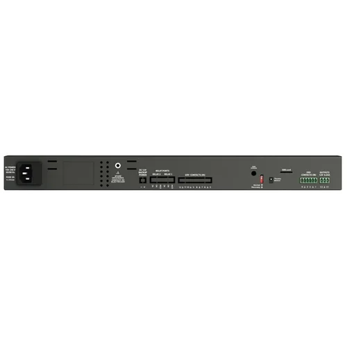

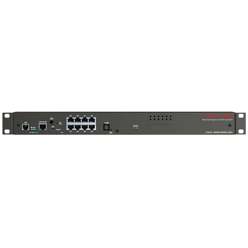

Порты датчиков
Датчики подключаются к любому порту "А1 .. A8". Определение типа датчика и подключение происходит автоматически.
Датчик температуры
На плате стоит датчик температуры, выглядывает на переднюю панель устройства. Точность измерения +/- 1°C.
Выходы 12В
Имеет два выхода 12В 0.25А. Пример: Устройство имеет возможность подключения двух световых сигнализаторов или сирен, управляемых встроенными электронными реле.
CAN порт
Подключение CAN устройств на общую шину позволяет собрать данные с датчиков с большой территории или с далекого расстояния и передать их в сеть.
Входы сухих контактов
Имеются 4 входа сухих контактов. Можно использовать вместе с любыми контактами, например, дверными или оконными, сухими контактами автоматических выключателей и т.д.
Расширение: Плата 1-Wire
Позволяет подключить к устройству точные датчики температуры либо 1-Wire считыватели контроля доступа.
Расширение: VT18 (заказывается отдельно)
Плата монтируется и подключается внутри «VT825 / Блок мониторинга». Добавляет 8 сухих контактов (IN), 2 нагрузки (фиксирующие реле со светодиодами на передней панели) и резервный терминал питания 12 В постоянного тока. VT825 позволяет устанавливать либо VT18, либо VT10, но оба расширения не могут быть установлены одновременно.
SD карта
Позволяет сохранять логи системы.
Расширение: GSM модем
Имеется возможность установить GSM или USB модем. GSM модем VT700 монтируется и подключается внутри основного блока. Используется для отправки уведомлений SMS и получения SMS команды.
IP камеры
В интерфейс системы можно добавить до 4х IP камер, что позволяет просматривать кадры с камер наблюдения удаленно.
USB камера
Одна USB-камера (UVC Linux камеры с поддержкой MPEG) может быть подключена к порту "HS USB". Больше USB устройств можно подключить используя USB хаб.
USB флешка
Можно подключить USB флэшку используя вход "HS USB". Флэшка нужна для сохранения логов системы. Больше USB устройств можно подключить используя USB хаб.
Питание
На входе используется предохранитель 2А (5x20 мм), который можно легко изменить
