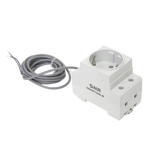

Розетка SNR SMART-DIN-B с нормально замкнутыми контактами, ток/напряжение коммутации 5А/220В.
Аналоги
Устройство предназначено для управления нагрузкой с номинальным напряжением 230 В переменного тока, в целях перезагрузки, управления коммуникационным и серверным оборудованем в шкафах и стойках 19”.
Технические характеристики:
  • Напряжение/ток коммутации контактов реле: 220В, 5А.
  • Управляющий провод (КСПВГ-2х0.2) - 2метра.
  • Напряжение/ток питания (управления) реле: 5В/80мА.
  • Тип контактов: Нормально замкнутые.
  • Крепление на дин рейку.
Розетка устанавливается в местах где напряжение подлключенной нагрузки должно постоянно присутствовать и при необходимости отключаться на некоторое время, например, перезагрузка оборудования.
Для того чтобы отключить напряжение нагрузки, нужно подать напряжение 5 вольт на управляющий провод, при этом реле сработает и разомкнёт свои контакты.

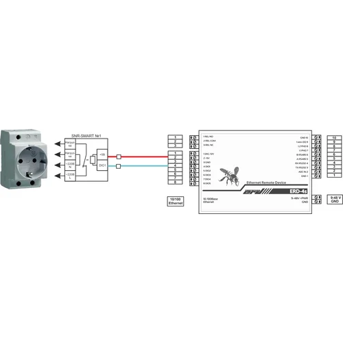

Подскажите будет ли работать данная розетка с ERD-3s?
NAG
10.01.2023, 05:31
Розетка SNR-SMART-DIN-B будет работать с устройством SNR-ERD-3s. Варианты подключения указаны на схеме: https://data.nag.ru/SNR%20ERD/SNR-ERD-3S/Documents/Podkluchenie%20datchikov.pdf
