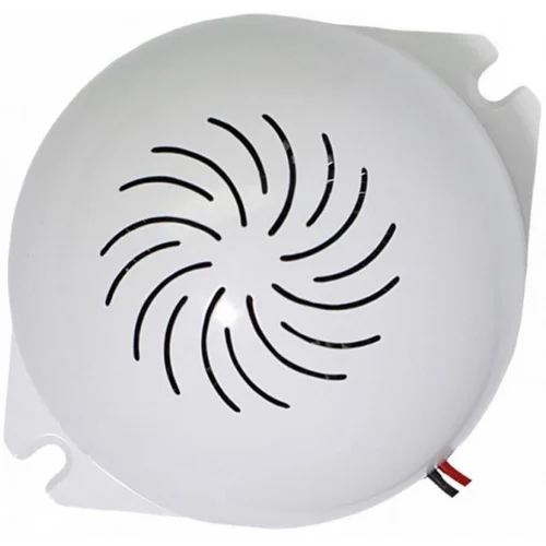

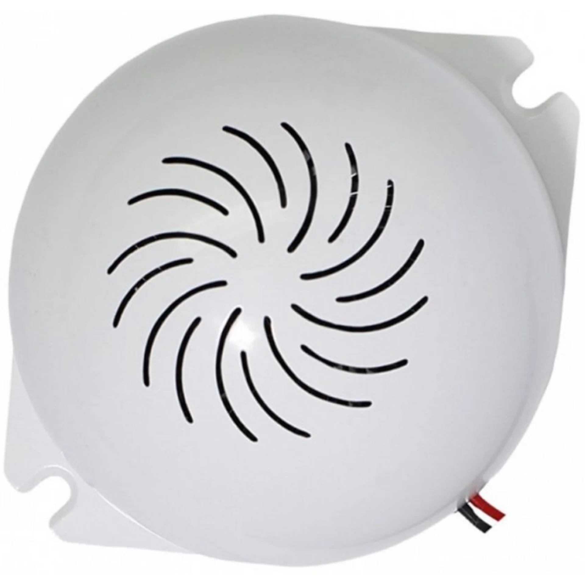

Сирена ПКИ-1 Иволга предназначена для подключения к устройствам NetPing. Сирена позволяет выдавать звуковые оповещения по команде от интерфейса устройства NetPing. Питание 12В от устройства NetPing. Уровень громкости 100-105 дБ.
Сирена сигнальная ПКИ-1 Иволга, 12В
NetPing
ПКИ-1 "Иволга" применяется в системах охранно-пожарной сигнализации и может устанавливаться как внутри, так и вне помещений (под козырек или навес).
